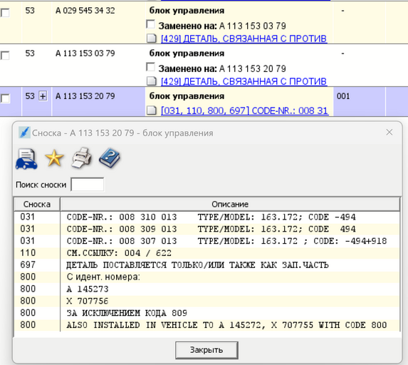

Приветствую всех! Что имеем. W163 2000 г. М113, 0295453432, до меня накодировали Евро0, соответственно расход завышен. Пошёл в кодирование, Ок, в ME записан американский вин по первой половине знаков, наверное, ничего он особо не значит, нашёл Variantencodierung_me2, бодро стёр старую кодировку и началось. Попробовал штук 15 подходящих для М43 W163. Кислородники заработали, воздушный насос утром работает как положено, но не работает клапан вентиляции бака, соответственно после запуска адаптации лезут вверх до 25%. В активациях клапан начинает щёлкать как положено, при работе мотора на ХХ в его статусе - включен, но скважность 0%. Если отключить его разъём то контролька на на управляющем проводе начинаем моргать -точка - две точки, типа того, при подключении импульс пропадает.

Как закодировать чтобы и воздушный насос и клапан вентиляции и кислородники работали?
