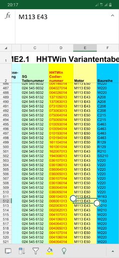

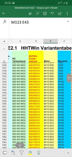

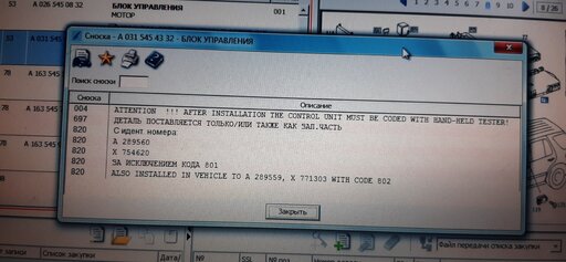

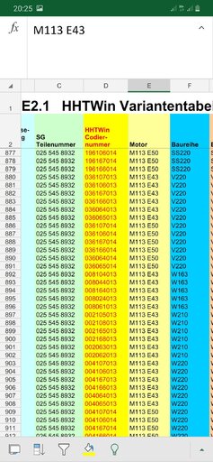

Собственно сел акум и стар еррор.Послетало все...ключи прописал.Блок моторника сделал новым и оп ля ))))Кодировки в ЕПЦ нет или я что то не так делаю.Вот что есть по моему блоку но на то что нужно, это не похоже.Должно вроде 9 цыфр.
Вот что нашел в таблицах.Moтор у меня M113 AMG.Может я не так смотрю в EPC.
И моего номер в таблице нет вообще : A031 545 43 32
Не знаю как быть 🙁((

Решение
Кодинг 008ххх057, в середине три цифры зависят от норм токсичности
если попадётся 163174 с ме2.8 дай знать 😉
в стоке 008105057

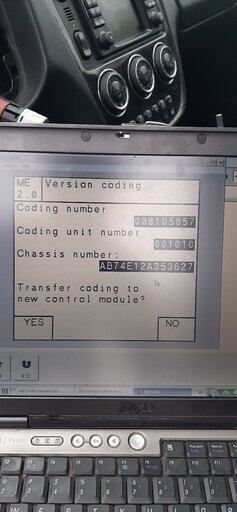

Залил старый дамп и вот что он выдал.
Всем спасибо что не оставили в беде парни.Машину завел.Пролил дамп через программу и вписал кодинг с картинки в блок.
Огромное спасибо что потратили на меня свое время!😎👍
так в 9 сообщении такой код тебе и дали
Поэтому и говорю...что спасибо что тратили время.Я думал что данные побитые и сильно не обращал внимание...а оказалось что кодировка целая осталась.
Пролил Вин и кодировку и все.Машина завелась.
Что именно!?
Сделал дамп новым через прогу ECU Mercedec.
И ввел заново кодинг и правильно вин.
Сразу не обратил внимание что кодинг правильный остался...только вин уплыл.Потому и начала полемику на форуме.
