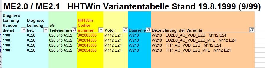

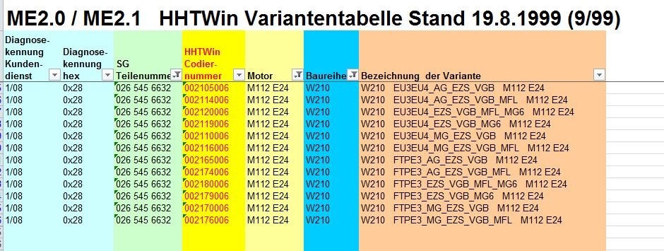

я так понимаю там блок A0265456632
для этого блока родных кодировок для W210 без продувки нет
но насколько я помню там влезают кодировки от A0265456532
на картинке кодировки для A0265456532 точно без задних лямбд, насчет продувки не помню, попробуй вкрячить и посмотри, если в меню активаций пропала активация воздушного насоса, значит без продувки
