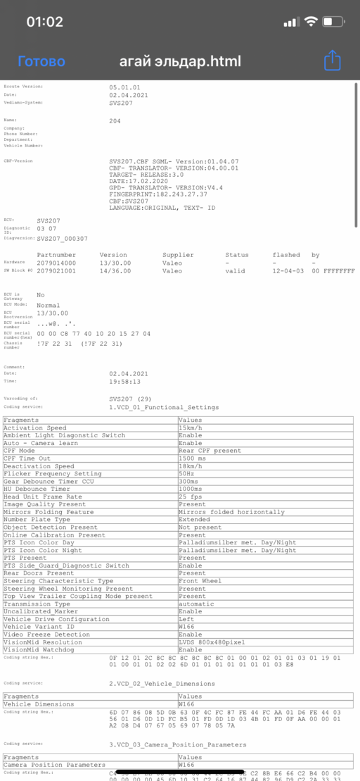

Все нашёл, а кодировка доя gle 166 там одна, отличие только в первом пункте. на всякий случай сохраню тут
Там если не gle, то блок svs166, , и другие номера, а svs207 на gle а2079014000. Других не видел.

В Vediamo нажал SCN reset, далее записал каждую кодировку, даже если она совпадает (как советует Романофф), и первый пункт кодировки из файла Sterling86 выше. Везде выбирал свой C292. Далее жмем Hard reset, и ошибка по SCN ушла, заходим в Xentry и делаем калибровку камер.
