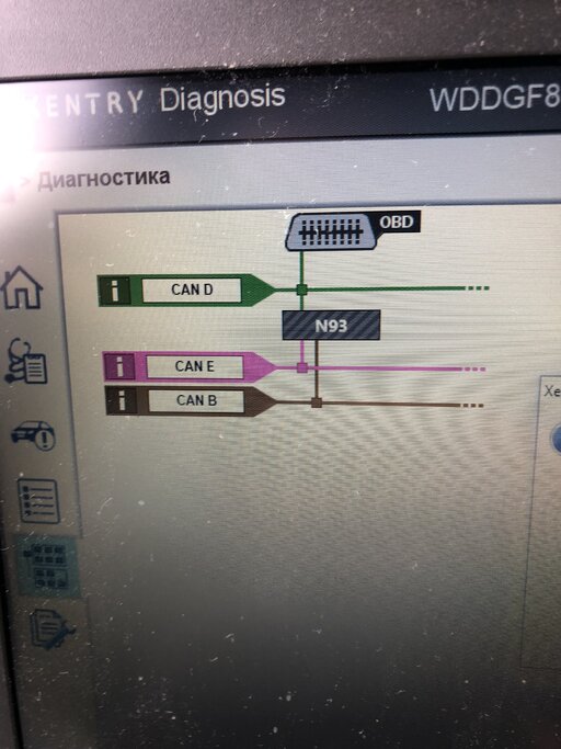

Добрый день! Со старого SAM блока очитать кодировку не удалось. Когда ставлю на авто видит только центральный интерфейс. Куда бежать? Как закодировать новвц SAM под моё ато?
