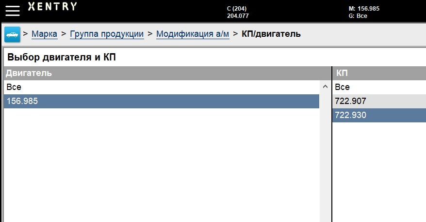

Ищется стоковая кодировка и номер софта для vgs4nag2
hw 0009013200
sw 0009024222
щас стоит MHPX
суть в чем, на 204.077 стояла VGS2 , машина дорест. Клиент решил за "ретрофитить" vgs4nag2 что бы был RC , щас все работает, но как-то она не понятно переключается. Хотелось бы для начала что бы софтовых проблем не было, а потом уже в случае чего с коробкой разбираться.
В "волшебной" табличке к сожалению нет таких кодировок.

Насчет не было, ну у ксентри с епц другое мнение
