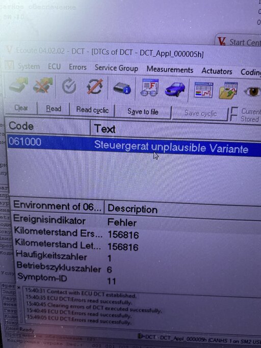

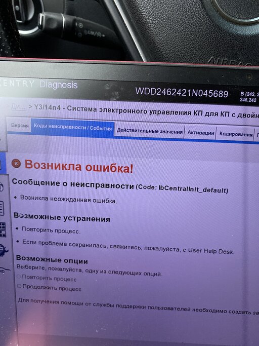

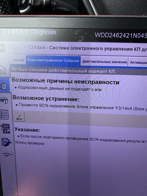

Всем привет ,суть проблемы,обнулил ЭБУ МЕД40, поправил бит мощности на 115kw ,поставил в машину ,машина не заводится и даже не крутит,ошибка одна по коробке ,пните или подскажите что нужно сделать,или может у кого найдется кодировка от блока DCT на 115kw,в ведиамо пытаюсь править второй бит в коробке и разрывается соединение,Xentry кодировать не дает.

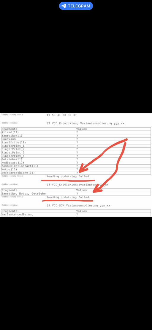

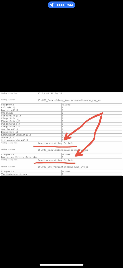

Я просто банально открываю variant coding в строке variantscn могу значения менять ,а вот эти 2 строчки даже не читает и соответственно не видит строку кодировки

Похоже на то.Сейчас начинает доходить ,что бы программа поняла кто ты ,надо поставить номер программного обеспечения в своей строчке,и все встанет на свои места.
например - 246 , блок с верисей
f22ba60p03snSG00
03 - тип прошивки.
домен, который расшифровывается правильно для этого типа - ap03.
всё, что читается - оно фактически одно и то-же, только расшифровки для кодирования разное.
спасибо за информацию,но у меня такая же кодировка w246 ,а вот 19 модуль пустые строчки и изменить их не могу,соединение разрывается

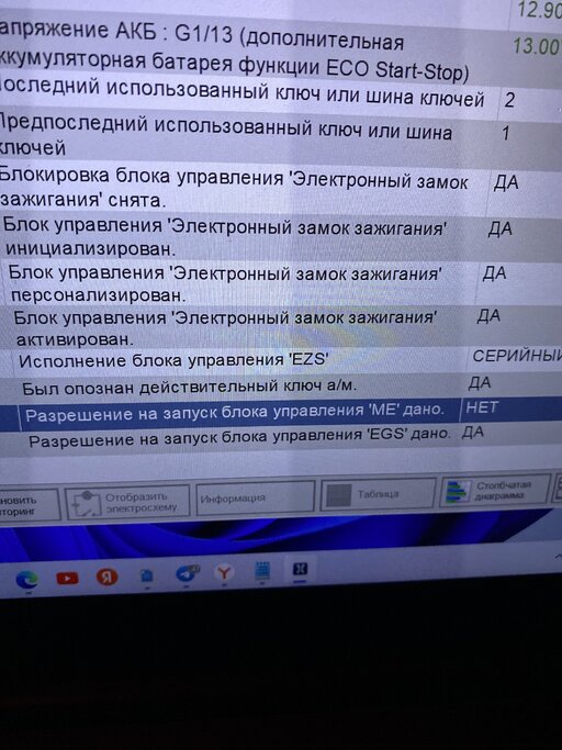

Спасибо,получилось,и выскочила еще одна проблема,машина так и не заводится….не разрешения на запуск

Интересно,ошибок ноль,а машина даже стартером не крутит

Вообщем с этим разобрался ошибка по коробке ушла,теперь нету разрешения на запуск ,что странно в замке зажигания тип кп :механическая
