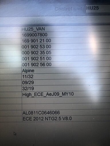

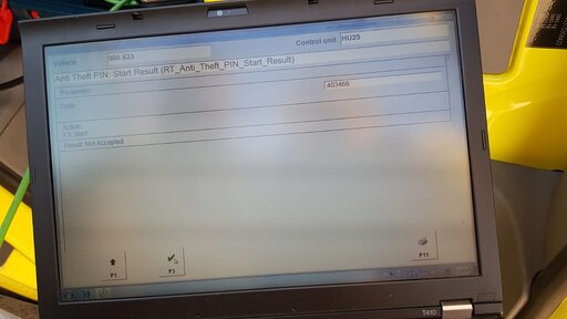

Есть Спринтер 2008 года WDB9066331S308422 в который хотят воткнуть Команд NTG2.5 от Спринтера 2012 года WDB9066571S730254 серийник AL0811C0646066 пин 403468. В 2008 Команды шли без привязки к вину, в 2012-м уже с привязкой, так пин Команд не принимает ни через ДАС, ни Ведиамой, чего ему не хватает? снятие антитефта с команда поможет?
В принципе этот вопрос касается всех кузовов с NTG2.5, ведь только на этом поколении, насколько я знаю, были машины с привязкой радио к вину и без, все остальные были либо все с привязкой либо все без. Кто-нибудь сталкивался?
проблема еще в том, что машина в далеко и из-за карантина приехать в руки не может, но судя по присланным издалека фото, ДАС общается с Командом нормально, то есть все подключено нормально
