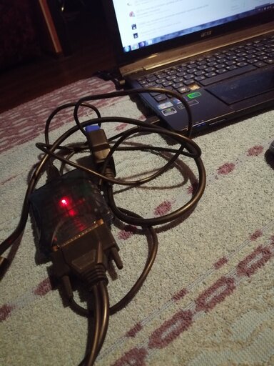

Причем при первой установке прога спрашивает установить Драйвер или нет
