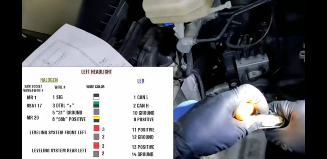

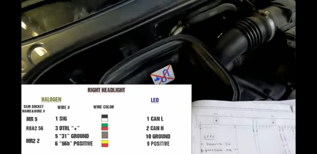

Добрый день! С каншины не приходит питание на разъёмы, подскажите пожалуйста в чём может быть проблема? Распиновка была сделана согласно этих фото
С кан шины и не должно приходить питание. Это шина данных.
Вы точно понимаете что делаете или просто механически воспроизводите что увидели на картинке?
