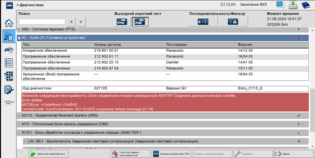

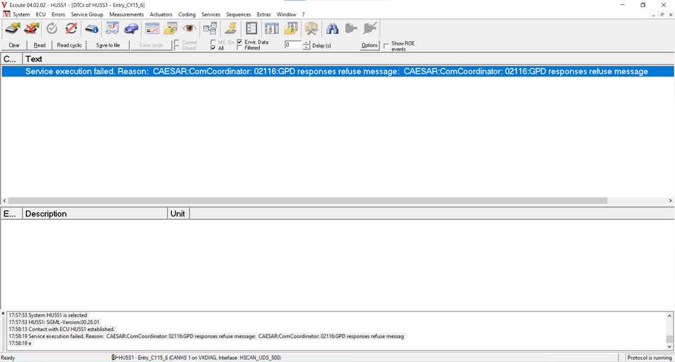

Подскажите что может быть магнитола не запускается, хентри, vediamo выдает ошибку. сканер vx diag.
через кабель ENET По DOIP блок не конектится,

сдохло. - меняйте, купите на помойке другое, с карплеем заодно. с этим финансово смысла нет возиться.
можете попробовать зашить, конечно, надо в него долбиться каном , быстро-быстро включить сессию программирования, потом уже езернет активировать и шить. но может не проканать.
Не прольётся, на этапе read data by identifier заканчивается попытка
Сдохла аппаратно или программно? Помимо езернета есть вариант прошить мафон?
