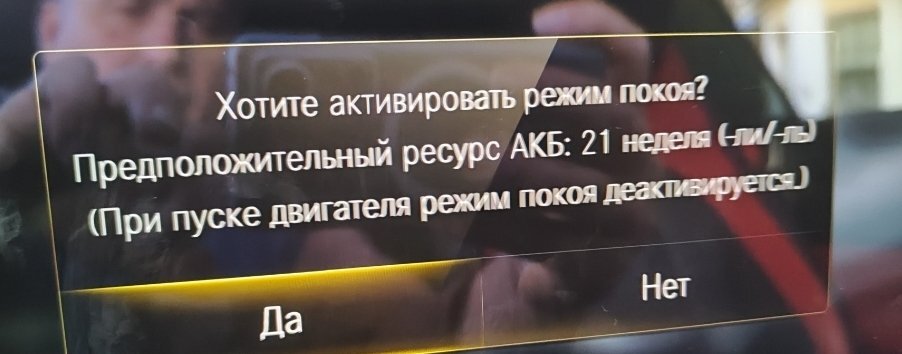

Приехала тачка с NTG6 , у чела нету в радио режима покоя , подскажите в каком месте зарыт кодинг этой функции W1K2384611F171548 2021 год
Машиной пользуется редко и в паркинге не разрешают вешать сопли с автоматической зарядкой , просит включить данную функцию

Спасибо 🤝 Романофф , закодировал ,режим появился , клиент доволен и мы вместе с ним. Почему с завода не стояла эта кодировка , странно
