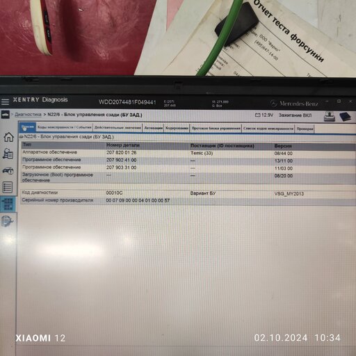

Мерседес кабриолет A207 ( WDD2073481F049441 некорректно работает подача ремней безопасности с обоих сторон , когда открываем дверь , ремень подаётся , хотя должен это делать после того как дверь закрывается , далее вылезает до конца ( не видит конечных точек ) и начинает дреьезжа пробуксовывать
Одинаково с обоих сторон
Что сделано
1. С машины у которой нет проблем , переставляем весь механизм , ничего не меняется

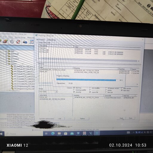

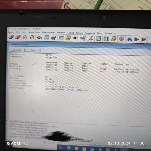

2. Проливаем CRCM207 блок тем же софтом , ничего не меняется
