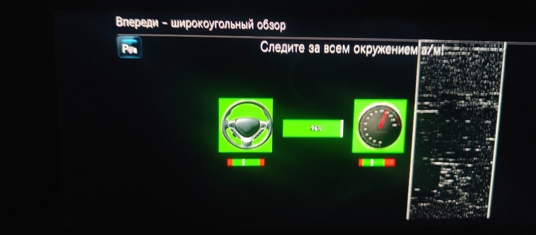

Заходим в блок с HW 0009018411 SW 0009028586 Вариант блока 007000, Xentry сразу говорит от том , что если калибровка проходит безуспешно требуется обновить блок управления , пробуем сделать. Калибровку как предлагает Xentry, на дисплее появляется полоска с процентами и всегда 0 , не двигается .

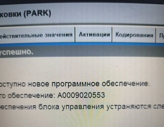

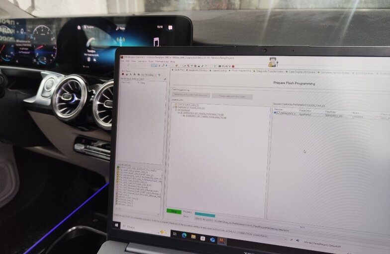

Если внимательно читать все что пишет Xentry ( это я про себя ) то можно было увидеть , что предлагается ( как в нашем случае) обновить ПО и сразу предлагается нужный номер , остаётся только залить новое ПО , чем мы сегодня и занимались , программирование прошло успешно , вариант блока был 007000, поменялся на 006760 ( я так понял это ремонтное ПО после выявленных косяков в последнем выпущенном ) потому что нигде в обновлениях его не нашел , вот номер 0009020553

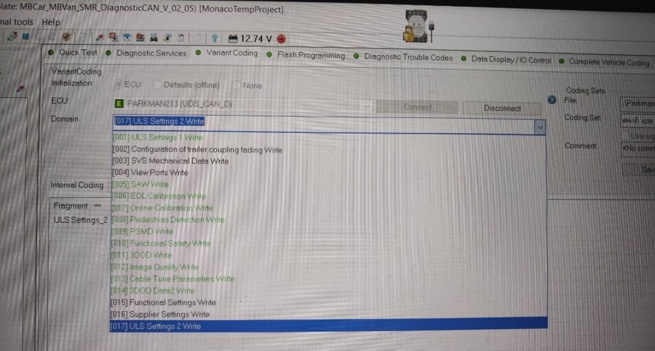

После прошивки слетели все кодировки , нужно залить сохраненные и откалибровать систему.

Я сделал так , как предложила Xentry , ,( ДОСТУПНО НОВОЕ ПРОГРАММНОЕ ОБЕСПЕЧЕНИЕ ) и сам удивился что софт по варианту старее , того который был в блоке , поэтому и сделал вывод что софт косячный и Xentry предлагает другой ТИПА РЕМОНТНЫЙ ИСПРАВЛЕННЫЙ который кстати я нигде ранее не находил
Самое главное все взлетело и ошибка ушла
