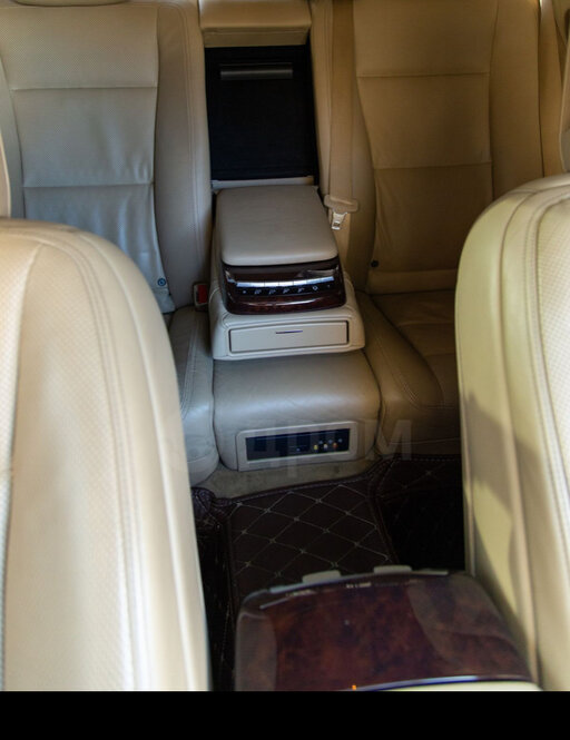

Вчера приезжал w221 Рестайл. Я в очередной раз убедился что не умею
ользоваться вис, так и не нашёл документ по снять/поставить. Так вот подскажите как это правильно делать? А то я понять не могу то ли у меня как-то не складывается с висом, то ли не там ищу, то ли этих документов нету.
Суть.
w221рестайл задний развлекательный центр , конкретно dvd -снять / поставить и схема. Схема с 1-ым разъемом 40 пин, в котором Кан в 4 и 14 пинах. (Ту что я нашёл 38 пинов, Кан в 3-4). DVD как на фото, а не дорест в подлокотнике
плохо, что вин не написать никак. сидеть и гадать какие там коды комплектации и какой год.
в документах только один вариант - в подлокотнике, нижний снимается легче - демонтируется центральная часть сидения.
