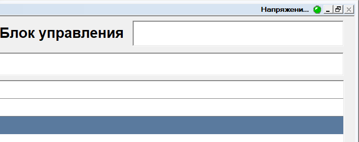

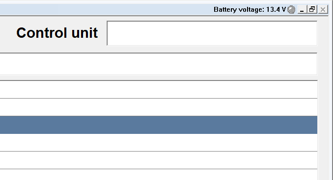

Не отображается напряжение в окне DAS сверху справа, когда выбран русский язык. На английском отображается. Такой при запуске DAS с отдельного ярлыка и через Xentry. Язвк системы пробовал менять на английский/русский. Нагуглить такую проблему не удалось. Может кто знает решение.

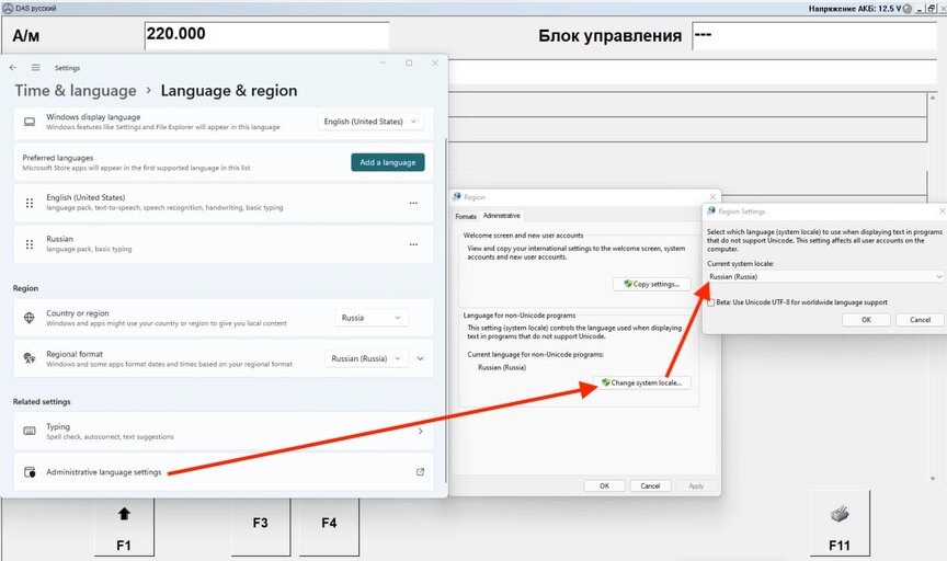

Решил. Проблема была в системной локали - необходимо было там поменять язык на русский.
1) Параметры Windows → Время и язык → Язык и регион.
2) Кликнуть на языковые настройки внизу(откроется старое окно как в Windows 7) → кликнуть кнопку "Изменить системную локаль.." → установить "Русский (Россия)".
Вот что говорит ИИ по проблеме:
Старые программы вроде DAS при русской локали ожидают старую кодировку Windows-1251, а не современный UTF-8.
Если стоит локаль типа "США", "Германия", "Великобритания" или включен Unicode, тогда программа путается и не правильно рассчитывает ширину текста и размеров полей.
