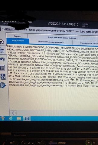

Xentry 12/2019. XDOS и PT при проверке наличия обновлений двигателя и/или коробки онлайн вот такой скрин. Все остальные блоки шьет, scn-нит. Пробовал на Win7 (64), Win10. Авто GLE 250. CR43. В чем может быть проблема?
На трех машинах такая петрушка была на всех трех были прошиты мозги под евро 4 отшиты ноксы и ссанина
Ноксы есть в коротком тесте или мочивина
Ошибок нет. Все ноксы-шмоксы работают )
Блин да в салоне покупал новой ))
Было дело. Не понравилось. Вернул бекап. CVN тот что был до опытов.
Наверно тут собака зарыта !!!!
Вот 222 чипованый без мочивины

Вполне возможно. Перед запросом обновления появляется окно предупреждения на немецком о взятии письменного согласия владельца на обновление. Но отказ (если это так можно назвать) выглядит совсем нелогично. Например, приехал я к дилеру мол проверьте обновление за мои деньги...и что? Допускаю что в гарантийный период будет отказ в случае чего. Скорее всего сервер фиксирует вмешательство в ПО моторника по CVN или еще каких то параметрах. Но где эта информация отображается у дилера и как?
А по коробке почему тогда нет проверки? Ее ведь при чипе не трогают. В моем случае уж точно не тронуто.
Коробка и мотор на новых машинах зачастую может вместе обновляться в одной сессии. Проверьте на свежей версии.
У меня такое же окно и по коробке всплывало на этом 222 не знаю фото осталось или нет! Ну наверно из за блока МЕ
Скорее всего будет аналогично. Но проверю. Жаль дилер далеко. Проверив у него на 100% был бы уверен в связке xentry+прибор. А так выброшу 25 уе на логин.
Xentry 03/2020 нормально обновилось ПО в одной сессии двигателя, коробки и scr. Правда такое же окно как в первом посте появлялось но при нажатии далее пошла проверка ПО. Обновлял сам. Всем спасибо. Тему можно закрыть.
