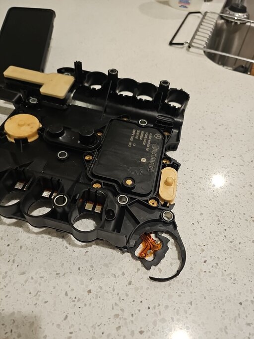

Всем привет, такая ситуация. Купил автомобиль, не на ходу. Не реагировала коробка. После вскрытия оказалось, что плата имеет оторваный штекер. Купил на разборке другую с такого автомобиля. Что делать дальше не знаю. Купил DAS,XENTRY. Только офлайн.
Как взять кодировку со старой? Как зашить новую, понятия не имею. Спасайте.

А машина какая, а вин код, разъем припаять можно и обратно, только выяснить надо от этого ли автомобиля эта плата, дальше вычитать все из старой, и записать в новую, или читать форум, тут все есть, или платить тем кто умеет, тоже тут есть) если там FBS4 то только платить другим
Нулить, шить и кодировать. Тем вагон , имеющийся разьем восстановить и вычитать адаптации гидравлики плюс кодинг и софт чтоб не париться.
Думаю в Вашем случае самый бюджетный вариант восстановить разъём, ну или если Вам интересно погрузиться в инфо на форуме , то тоже вариант , но это будет не быстро , но очень интересно
