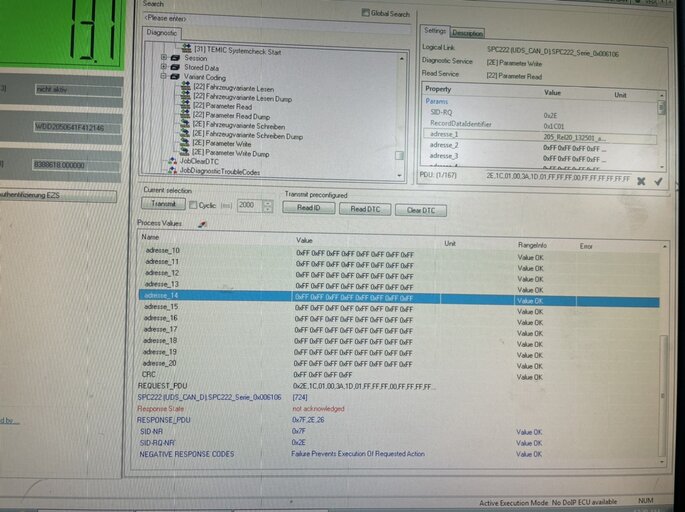

дружище, а ЗАЧЕМ ты делаешь это через диаг сервис?

то почему не использовать сервис WRITE_DUMP?

Вставляю кодировку

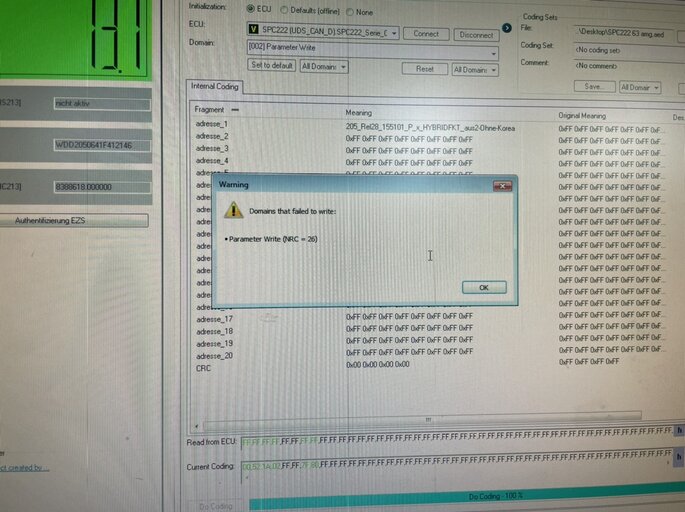

Но судя по всему в том, что ты суёшь - нет контрольки.
Я тоже об этом подумал, но какая тут контролька - хз. Какая-то црц32. Байты контрольки (их 4) в блок кодируются любые, а нужные мне байты - нет.
Получилось закодировать, потом покатаюсь, проверю, как работает

Ну, и, отпишись что закодировал
Там выбранный параметр должен коррелироваться с чексуммой, выбрал в сумме такой же параметр с идентичным именем, как в adresse_1, и кодинг прошел. Все равно я разницу в жесткости подвески не вижу
владелец поездил, говорит, все нормально работает, как и должно. Тему можно закрывать, спасибо за наводки
