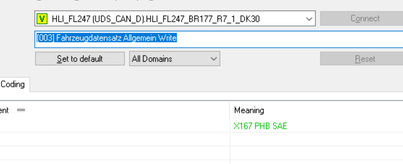

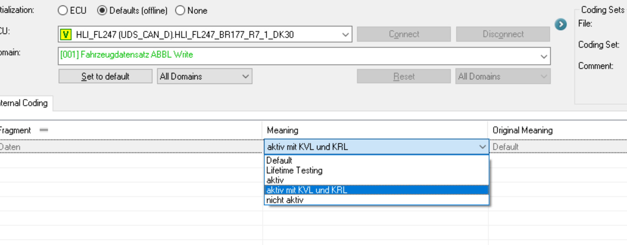

Нужны кодировки на PXL 213FL и PXL213FR на мультибим, фары 167
Мне попадалась в основном европа, но попалась америка, там назначение каналов поворота и габарита разное, и физически светодиода освешения поворотов нет.
4,5,6 канал
4 канал европа - освешение поворотов. америка без освешения - габарит и ходовой свет.
5 канал европа - пусто, америка - маркер.
6 канал европа - габарит и ходовой свет, америка - пусто.
Была токо одна америка с освешением поворота, в котором подошли кодировки с европы, там токо 5 канал на маркер был добавлен.
