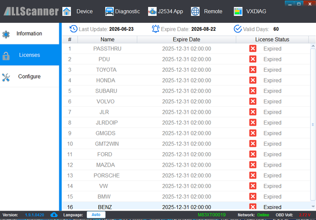

В целом отличий по П.О. (программному обеспечению) от VCX SE мало, он определяется как в своем П.О. "XTOOL Driver" так и в стороннем "VX Manager", главное отличие это открытые все лицензии.

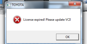

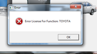

И главный минус, что нигде эти лицензии обновить нельзя, то есть закончиться срок действия, и все.
То что уже устаовленно из OEM драйверов, будет работать (по идее), но при установке на другой компьютер, драйвера OEM устанавливаться уже не будут.

К покупке крайне не рекомендую, после истечения двух лет бесплатного обновления (до CAN FD так и не обновился:oops:), прибор превращается в кирпич.
Когда заканчиваются лицензии на обновление чего то там в самом MVCI MAX, ничего ни разу не обновлялось, заканчивается и лицензия на работу самого прибора. Обновление на год 600$ что может быть в МСК или USA и рентабельно, но не у нас. Продавцы откровенно лгут, чсто после окончания обновлений, прибор остается рабочим. Так что к продукции STool нужно относиться со скепсисом.
