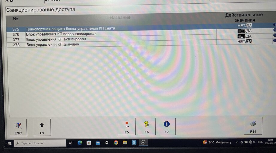

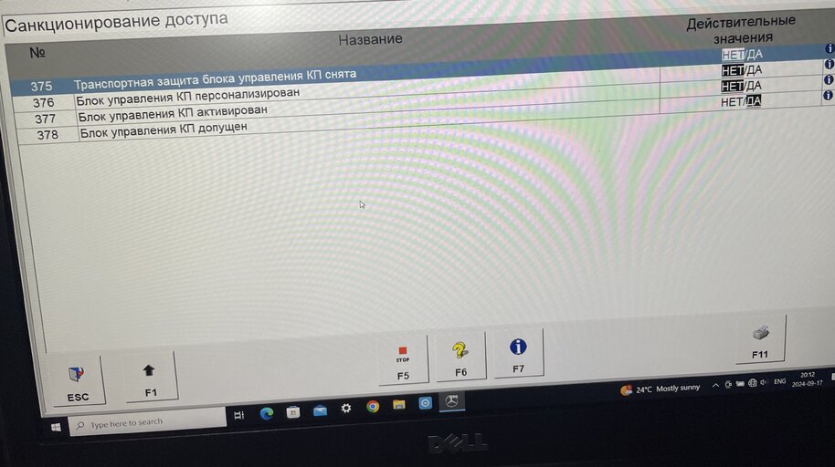

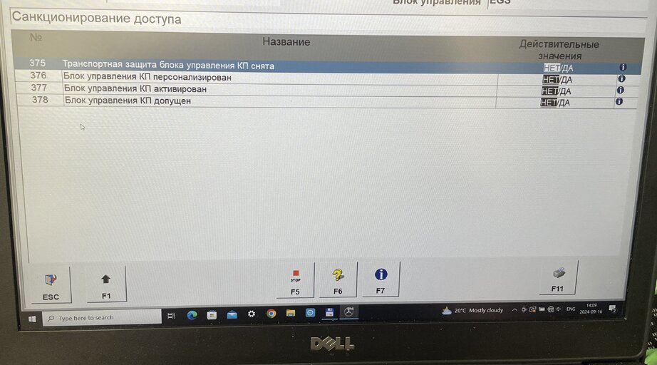

Приветствую. Подскажите, когда нулишь CGDI плату Vgs2/3 транспортная защита должна ставится? И Блок управления должен быть допущен?
Две платы vgs3 после обнуления через CGDI не получилось прошить, и они теперь в «состоянии поставки»
Это я что -то не так делаю (т. к. неопытный)!или с прибором что-то не то.
В пользовании только пару дней
