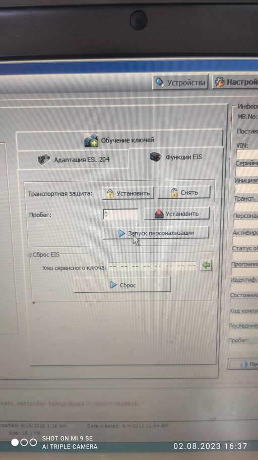

Есть замок - новый (не б-у, совсем новый). задача - записать в него данные старого замка для замены.
старый вычитан, вычислен.
замок вычитывался на столе через подключение ac-adapter ( 12 , gnd, k-line , lin)
оба замка читаются.

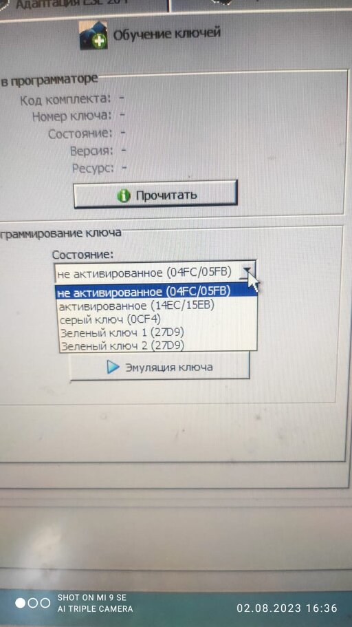

новый замок - не пишется. при попытке записать данные , через 0.5 сек после появления надписи - вставить симуляционный ключ в замок - вылетает ошибка записи.
есть предположение, что замок без активного кана засыпает, и не успевает или не отвечает вовремя.
есть мысли по решению?
жонглирование ключём симуляции разные моменты - результата не даёт.
оба замка читаются.
