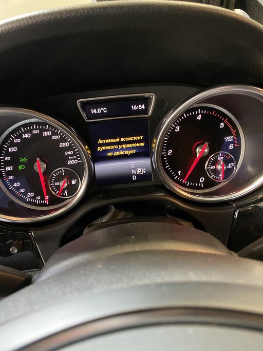

Заменил щиток на простой 166 млке, на щиток от 166 gls
Перенес все кодировки своего щитка в «новый»!
Но вот сообщение «ассистент рулевого управления не действует» не покидает меня, вроде всё похожее перетыкал ничего не помогает!
и как эта опция в ZGW называется?

А этот ассистент, это удержание машины в полосе?
шить надо в подходящий софт.
Типа кодировкой этого не решить?
Меняя содержимое eeprom, у меня этой ошибки нет, всё ок! Правда там появляется проблема со скоростью, но суть в том что еепром с 18 года тачки!
ну, у вас-же кодировки идентичные? а вот приборки по софту до рест, рест - разные.
понятно. как всегда - тасуем не думая, потом ищем проблемы. ищи в епроме местонахождение разрешения шкалы и в свой вписывай.
Ну пока не начнёшь тасовать , и не получишь кучу проблем, не начнёшь пытаться понять и не разберешься никогда!)
Я сравнивал еепромы, но много различий, и где скорость вычислить я пока не понял!)
Кодировки то такие, но есть и новые пункты, которые не понятно как выставлять!)
так кучу раз писалось - никогда в приборки не лейте чужие дампы - всегда проблемы.
ну, берёшь калькулятор, смотришь как выглядят цифры в HEX, например 260. сравниваешь дампы, смотришь в разницу.
на 164 кузов, когда я делал переделки щитков - там как раз подобная тема была нужна, так как целиком шкала при переключении становилась до 160кмч. брались несколько дампов и сравнивалось.
ну, OFF выставлять... занимайся правкой своего щитка.
@романофф а можно более подробно описать как вычислить где лежит скорость!
Про hex? Просто перевожу в кальке в hex 160 это мили и 260 это км, и ищу адреса, где это?
Так разобраться конечно интереснее чем пихать еепромки, пока либо не будет успех, либо факап!)
Мож какую сравнивалку скачать, чтоб упростить задачу
Там же байтов разное количество в строках, где-то упустил. В щитке выключи ассистент. Иной раз помогает обнулить Кодинг в замке, закодировать сохраненными, ресет, дать уснуть машине
Так вопрос и в том, как может называться этот параметр, я так понял это ассистент удержания полосы, типа 266 опция, но в щитке не могу найти, может в сокращении!
И менюшка есть в шитке, управление этим ассистентом, но естественно не войти в нее, чтоб отключить!
В замке включаю радарные датчики, слепые зоны , аттеншн ассист! Все менюшки появляются в списке щитка и естественно ошибки! Отписываю, ошибки исчезают! А опцию рулевого ассистента не найти!)
я очень подробно объяснил принцип. всё начинается с нескольких дампов - которые сравниваются. winhex в руки и вперёд.
два мильных, два километровых... или = ищи дамп ТОГО_ЖЕ ГОДА.
Ну так, понял, буду искать либо еще мильный, либо км!
Пока то есть один такой, один такой! попробую, может чего общего найду
Быстрее найдешь нужное через переводчик, чем тут
