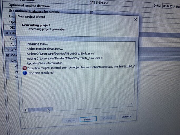

Добрый день!
Подскажите что может означать данная ошибка на скрине:
Именно с этими файлами делал так же на 8.14, это 8.16

переводчик в руку бери - там написана причина.... фото экранов -это дно. а так - бесполезная погоня за новыми версиями это... не изучив и не поняв что как делается в имеющихся...
Там не скопировать было ;) ща пойду читать, просто не пойму что случилось когда всегда работало :)

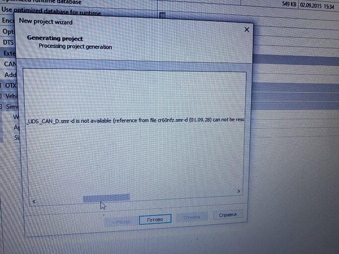

“Обнаружено исключение: внутренняя ошибка: объект имеет недопустимое внутреннее состояние. файл недоступен”
Ну это я и без переводчика понимал. Только что это за проблема?
Так комп когда умер, потом все по новой ставил и вот такая беда… перестало работать :)
ну, файл недоступен... надо сделать его доступным. там-же написано - линк из проекта хочет этот файл. он есть? а в ксентри есть? а лежит где? а XENTRY из чего сделано? а каталоги похожи? так куда надо положить?
Ща сяду пробовать разбираться :) спасибо. Просто ранее файлик в любой папке лежал и спокойно добавлялся. А теперь 6.2021 ксентри и Монако 8.16, стало вот так…
потому, что поставил криво. не поставились протоколы. разумеется, можно руками их положить... смотри ксентри.
В ксентри по вот такому адресу: C:\Program Files (x86)\Mercedes-Benz\Xentry\Kontexte\ODXProjekte\VAN_COMMON\dbr
эти файлики есть. Куда тогда еще смотреть? Хоть пинок что ли в какую-то сторону дайте =)
фото экранов когда не будет, вместо этого будут скриншоты, и текст вывода текстом, а не на фото... тогда можно будет более подробно пинать, хотя куда подробней ещё?
Файлик с таким именем FGL_UDS_CAN_D.smr-d, у меня есть отдельно в папке Монако проджектс 2019(там видимо и другие протоколы тоже), я не понимаю, куда(их из этой папки) его нужно в ксентри положить..
Благодарю за помощь, разобрался.
Нужно было сложить из скачанной папки вместе с Монако(наверное можно и из самой ксентри взять) проджекты в smr папку самой монако. Ошибки более нету, проверить ночью на ам негде, но в симуляции вроде работает.
