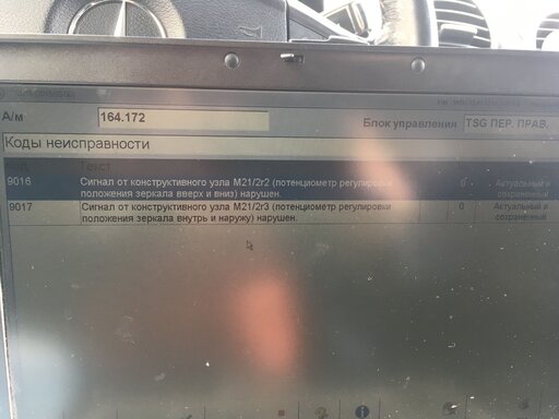

Подскажите, из-за чего могло произойти такое , после смены зеркального элемента?
Сейчас зеркало регулируется в ручном режиме, но положение не запоминает.
возможно проводка отломилась, или закисла на зеркале или блоке. блок не видит потенциометров для памяти. поэтому не работает.
снимай кожух, смотри глазами на разъём мотора (квадратный 10 контактный) , если там всё в порядке - снимай обивку двери и смотри на разъём в блоке управления который от зеркала втыкается.
