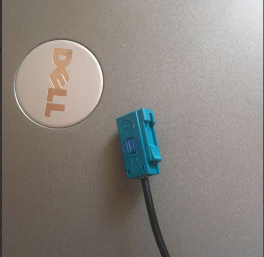

x204 дорестайл, NTG4, ставлю камеру ЗХ, не заводскую. Параллельно хочу доустановить медиаинтерфейс.
У NTG4 и камера ЗХ и видеовыход интерфейса подключается к одному разъема команда (зеленому). Через мои руки прошло точно больше сотни ВИНов от GLK, и я не видел ни одной машины, у которой была бы и камера ЗХ и медиаинтерфейс с завода. Всегда или камера, или медиаинтерфейс.
Вопрос - возможно ли подключение и того и другого одновременно? Возможно существуют в природе заводские (или не очень) решения (сумматоры?)
Медиаинтерфейса еще нет, буду доустанавливать параллельно.
