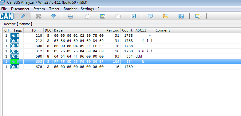

Кто может подсказать иль ткнуть носом в правильное направление поиска Can данных в прошивке EDC16C2. Нашол только одно значение ID608 0D с переводом в деситеричную систему, но что-то мне кажется что это не оно. Остальные данные не могу найти. Как они закодированы, как найти в прошивке? Кто знает буду благодарен))))

Проблема не работающего АБС на личном Вито 639 с ом651 на edc17 который поймал кулак дружбы))). Поставил себе Ом 646 с edc16, всё вродь работает а вот по АБС can разный. Нужно как то найти эго в прошивке.

Я её и взял и блок от с него, всё прикрутил всё работает, кроме АБС каны немного разные нежно переписать в прошивке, а найти их где они прописаны не могу((
В ABS кодировку сменить не могу она не выходит на связь так как разные CANы.
У меня в edc16 такая строка
ID608 FF FF 0D 25 F0 00 00 OF
А на ABS который был с edc17
ID608 FF FF F9 A5 C8 00 00 00
Нужно сменить 0d 25 на F9 A5.
0D на F9 я нашол где можно сменить и оно меняет, а вот 25 не могу. В декодированом виде оно так выглядит 00 25 0D 6D.
Если менять 00 25 то есть изменение но я не могу понять как он пересчитывает.
