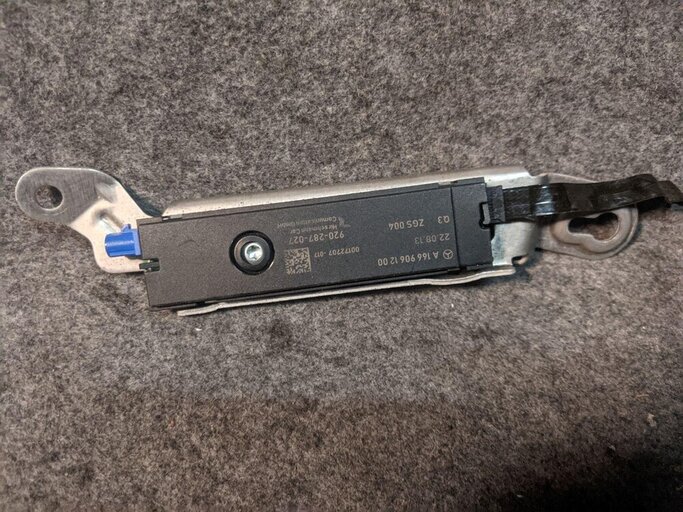

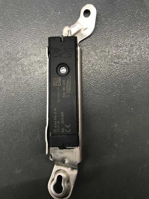

Доброго дня , Помогите пожалуйста найти номер разъема на этот усилитель.
Задача подключить антенну через этот усилитель который находится в правой стойке лобового стекла и подключается с одной стороны к лобовому стеклу ( стекло у нас с этой функцией SA865 ) в котором находится антенна , а с другой хотим подключить к одной из антенн тв тюнера DTV2 (этот разъем не могу отыскать) для улучшения сигнала в нашем регионе , горы сильно ухудшают прием и местами пропадает связь
В EPC куча разъемов по разным номерам , но не могу определить какой именно нам нужен.
Буду признателен за ответ.

Это Факра, отдельно их нет - только корпуса. В радиотоварах купи smb разъём под обжим и спаяй. Корпус там же.
вот типа такого. цвет корпуса - это модель (ключ). обжимается шестигранником-клещами.
Z - тип - универсальный.

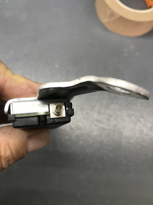

по фото - у тебя отломан корпус ответный... там белый должен быть.
Да точно , в инете нашел фотку , там еще синий колпачек сверху
