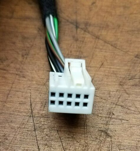

Вижу мне нужен 1 и 2 пины. Ок, тут все понятно. Надо дальше подобрать штекер, так как по комплектации его у меня нет.
Беру например 212.067, захожу в 82 группу, 607 подгруппа. Выбираю деталь под номером 900.
Вижу
Смотрю на блок (цвета)
Мне нужен на 10 пинов белый (так понимаю, что natur)
Но в каталоге экзиста он на 5 пинов.
Где я пошёл по неправильному пути в поиске нужного разъёма?)
почему ты думаешь, что белый штекер ты выбираешь правильно? белый в данном случае это питание и кан
а то что ты ищешь отсутствует на этой картинке и вероятно не поставляется для этого авто
я и говорю, что нужный 10 пиновый белый найти не могу. что делаю не так?
ну как не поставляется....212 есть с подсветкой пространства. в поиске я указывал только модель, целиком вин не забивал, проверил несколько вариантов в экзисте- нужный так и не нашел. EPC- на другом компе, не могу проверить, как в ней.
этот штекер относится к зеркалу, видимо кто то решил, что его не будет в поставках)
иногда помогает визуальное считывание номера со штекера
в твоем случае с другого зеркала
Почитай мою тему на Драйве в бывшей машине...Цешка W204. Там все расписано подробно про распиновку
там два номера, номер корпуса и номер вставки. в каталоге этих номеров нет, так как проводке зеркала в сборе с зеркалом... смотреть на реальной машине надо.
Если вдруг кого заинтересует номер этого штекера. Он состоит из белого корпуса и самого черного разъема
  • А0025454940 - срок 30 дней, цена 217р
  • А0015455530 цена 193р срок 40 дней
Сроки поставки как сами видите не шуточные. Поэтому проще разборщиков потрясти )) На крайняк можно подобрать похожий 10 пиновый штекер срезав направляющую (ключ)
