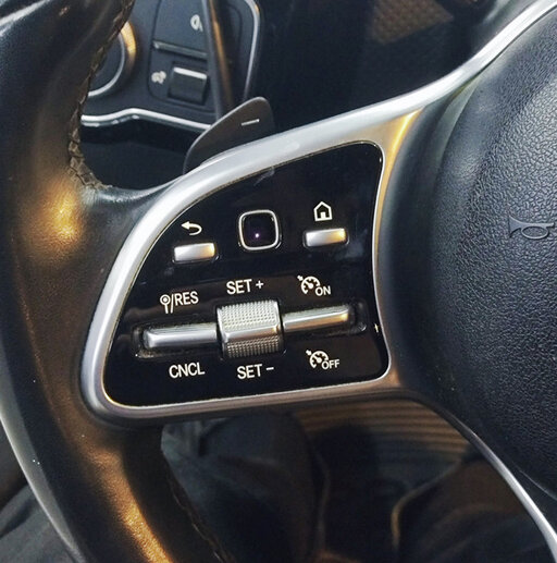

Всем привет. Дорест C118 2019г. с завода шла с опцией "258 - Collision warning system with FCW-Stop active brake application" с радарным датчиком FCW177 сбоку, теперь радарный датчик стоит по-центру, и нужно закодировать его под дистроник. А для этого ещё и нужно заменить левые кнопки на руле на подходящие. На авто стоят такие родные:
<a href="photo 2026 07 21 15 28 22 hosted at ImgBB"><img src="https://i.ibb.co/9HNCnr53/photo-2026-07-21-15-28-22.jpg" alt="photo-2026-07-21-15-28-22" border="0"></a>

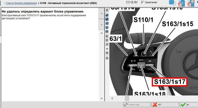

Ксентри пишет что нужны такие S163/1s17
<a href="photo 2026 07 21 15 28 22 (2) hosted at ImgBB"><img src="https://i.ibb.co/MwSG52J/photo-2026-07-21-15-28-22-2.jpg" alt="photo-2026-07-21-15-28-22-2" border="0"></a>
Помогите пожалуйста подобрать номер детали кнопок

На фото кнопки в версии USA, когда поставите европейские под дистроник вот тогда возникнет вопрос поболее чем подбор кнопок
