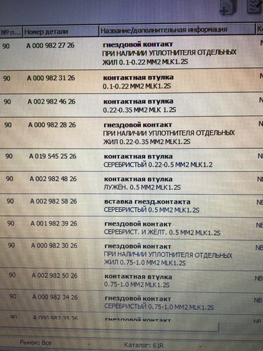

Так как не большой специалист в epc. Нашёл что в фаре идут mlk1.2 мамы, открыл 54 019 и там такой список, а как из них выбрать? Чем они отличаются?
Slk2.8 ela центральные
Mlk1.2 ela крайние
По номерам контактов - их можно найти зачастую по номеру разъёма. В других кузовах. (Поиск детали без указния номера кузова. )
То что slk2.8 и mlk1.2 это-то я понял, при открытии mlk1.2 кучка номеров. Так вот вопрос чем они отличаются? 0.1-0.22 и 0.22-0.35 это толщина чего? Гнездовой контакт и контактная втулка чем отличаются? Пины то я уже нашёл откуда дернуть, так для информации, на будущее заказать что бы не ковырять старые разъемы.
Отличаются сечением и наличием Уплотнения. Кроме этого надо ещё уплотнения подходящие брать. В зависимости от диаметра проводника.
