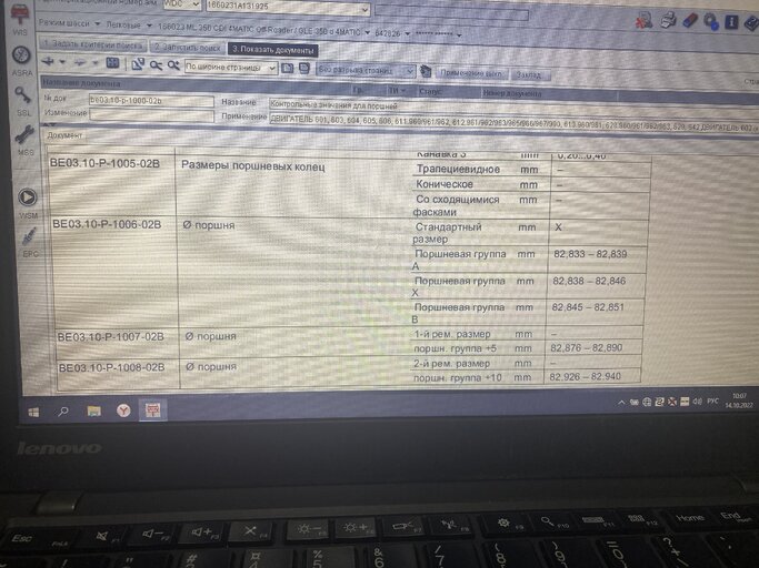

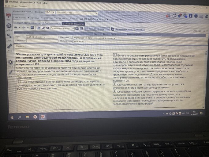

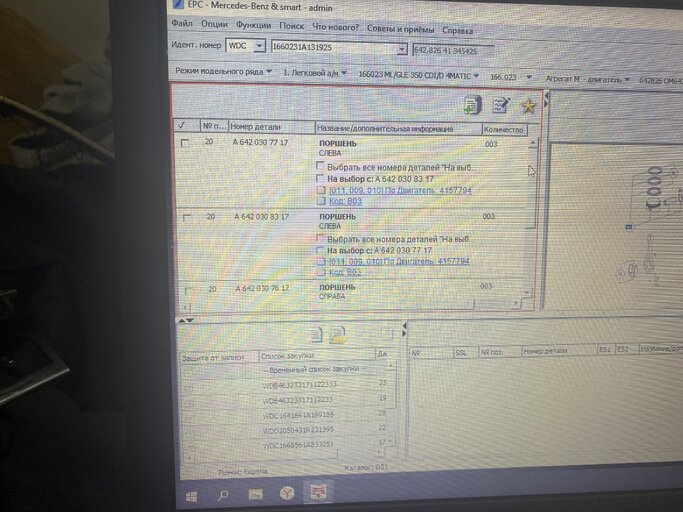

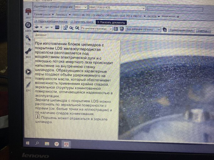

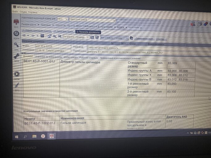

Всем привет! Ом642.826. В wis есть размеры под ремонтные поршни, а в epc нет ни намека на номера этих поршней. Сможет кто то подсказать? Интересуют номера 1 и 2 ремонтного размера.
Покрытие LDS. Проблемс🤓

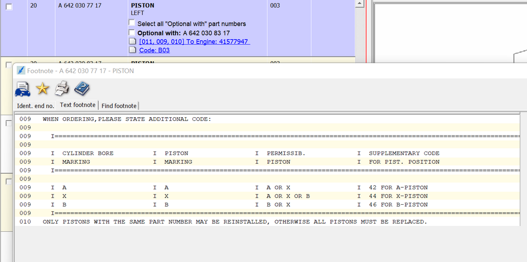

Добрый! Это про группы, а ремонт?
ar01.40-p-9202b
в epc нет ремонтных номеров.
