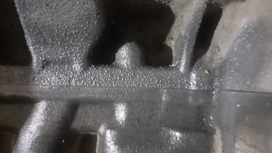

Вопрос как быть если маркировки нету. Думал есть что то на вкладышах, но там тоже увы ни чего.

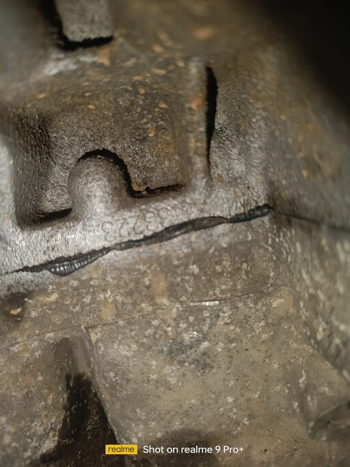

на фото цифры есть - вопрос в чём?
на правой - 133223
на левой цифры, но не те, что надо. не понятно откуда фотка. и всё в масле.
первое фото где отмыт блок, там цифр нету.
второе фото для примера делал этот мотор 2 года назад.
или вы имеете ввиду номер который х40630?
первое фото мотора на котором нужно подобрать вкладыши
мотор не красили, во всяком случае ни я. ни хозяин не делал. наждачной думаю будет пустая трата времени, тк нет намерка на цифры
