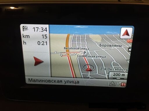

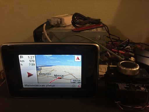

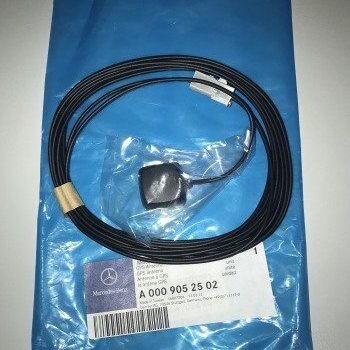

Сталкиваюсь второй раз и именно на Команде от GLK - не видит китайскую GPS антенну. Постоянно ошибка в Ведьме GPS antenna circuit open. И конечно же спутников не видит. Проверил три гарантированно рабочих антенны ( покупаю их уже 5 лет у одного буржуя, стоЯт они на десятке Мерседесов и никто не жалуется, и стОят они почти 15$, то есть вопрос качества антенны не рассматривается )
Тем более эти же антенны видят не менее 7-9 спутников при подключении к Беккеровскому NAVBOX45 и видят не менее 7-8 спутников при подключении к Команду от W166
все три аппарата ( Comand GLK, Comand W166 и Audio20 от W246 ) подключены на столе одинаковыми средствами, все три аппарата выпущены между 07/2013 и 02/2014, то есть в общем то близнецы.
Comand GLK A2049001214, Comand был новый, на авто не стоявший, нави была не активирована, активировалась при установке первой карты, которая, как и положено, легла не попросив кода. Comand W166 был точно такой же новый. Перерыл все настройки и кодировки Вельмой - все, что связано с нави либо activated либо instaled
Я что то не активировал? Comand GLK какой то особый? C оригинальной антенной не проверил, потому что в Минске нет на разборке ни одной антенны в божеском состоянии, а брать новую нет смысла ради одного испытания, закажу антенну на ебей, но пока имеем то, что имеем )
фото вешаю исключительно для подтверждения качества антенны и ее работоспособности

забей на это дерьмо. есть очень хорошие антенны, которые идут в аксессуарные доустановки - это 246 антенна и ещё одна доустановочная :) не помню номер, но они ОФИГЕННОГО качества, и СТОЯТ НЕДОРОГО! гарантированно работают без проблем.
китай - это лотерея.

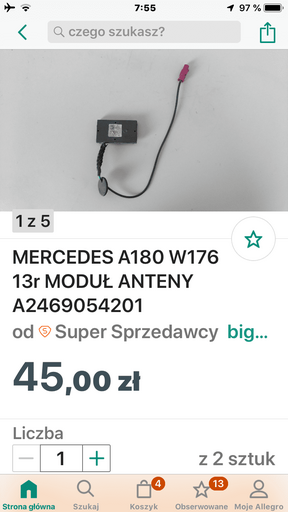

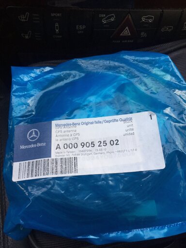

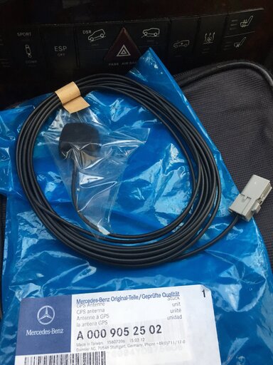

Я живу на берегу Польши, там и за 10$ можно взять, если поискать. Попробую с этой антенной. А почему у неё факра одна и бордовая, это чисто GPS антенна? И я вижу на ней какой то клей-герметик, она где клеится, под потолком?

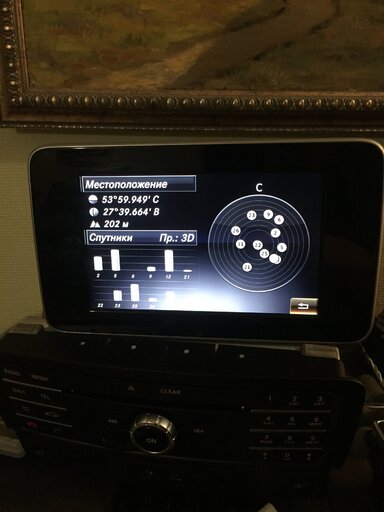

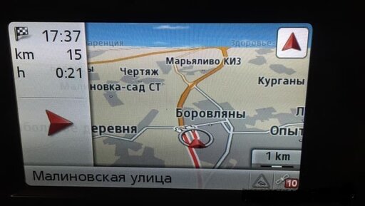

поставил антеннку, как на фото - сразу 8 спутников. Проблема не первый раз, но только с командами от GLK. По крайней мере у меня только от GLK, на 166, 156, 246 неоднократно ставили команд вместо а20, всегда кетай отлично работал, да и у меня на столе сейчас а20 от 117 - видит с кетаем 6-8 спутников без проблем, а на команде от GLK статус антенны open
11 спутников на фото в теме выше с китаем
то, что не видит антенну - обрыв, это не правильно выполненное питание внутри антенны.
если антенну видит, но не видит спутников - китайские приёмники лучше работают на металлическом основании, из даташитов - минимум 8х8см.
оно как вторая обкладка конденсатора для усиления... оригинал ничего этого не требует :D
цимес в том, что китайские запчасти лишь иногда следуют заданным стандартам... как-то работает и ладно. вот и получается, что совместимо не со всеми системами.
именно - не со всеми, та же китайщина на NTG5.1 работает
