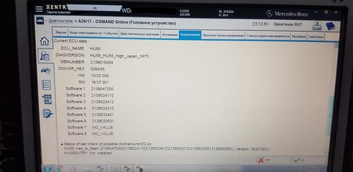

Мерседес 222 кузов 2017 года для японского рынка с левым рулём (ВИН код по определённым причинам тут выложить не могу) По EPC даёт номера А222 900 71 16 и А 222 900 39 17. Оригинальный команд был утоплен, привезли ГУ от 213 кузова с номером А213 900 64 16. Защиту от кражи снял, но анимация для 213 и закодировать не представляется возможным. Кто сталкивался, скажите, возможно ли запрограммировать это ГУ софтом от 222, что бы корректно работало или всё же только по номеру. HW 213 901 14 06 Это родной команд и HW 213 901 60 04 это команд от 213.

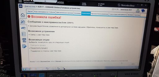

Вы говорили "проверьте какие софты он предлагает" это дословно. А он ничего не предлагает. Скрин выше есть. Я же писал вам, что готов оплатить, просто нужно было немного времени уделить. Я писал, что опыта нет по этим машинам, потом 3 дня безответно писал вам... ))) Рисковать чужим командом не стал. Должны на днях привезти по номеру.
По поводу будет \ не будет работать на этой машине вы мне так и не ответили. сказали, что - дословно "на 213 три генерации команда было и не все подходят" если бы сказали, что 100% встанет, я бы может и рискнул. Не знаю как по серийнику, но по номеру блока он никак на эту машину не встаёт.

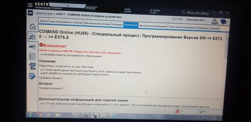

там плохого ничего не случится, максимально тебе напишут, что комбинация HW/SW невозможна для данного авто и всё, ты выйдешь в меню обратно.
если оно подберёт софт - то всё зашьётся, главное делать через ввод в эксплуатацию, а не через обновление.

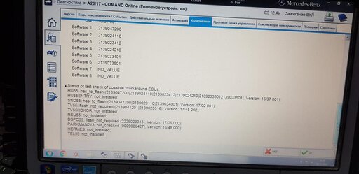

почему про vin и серийники речь - надо смотреть какие софты на голове сейчас, какие возможны на этой модели более свежие, например, и какие на другой модели.
вопрос с графикой решается подбором нужной DATA для машины, так-же и DIBA.

В общем если не прерывать процесс, то он ещё 3 раза пишет, что программное обеспечение не было определено и выбрасывает в самое начало. Делал именно ввод в эксплуатацию.
Почти уверен, что онлайн привязать этот команд не реально. Есть чисто теоретическая вероятность, что можно залить софт Vediamo й и он всё таки запоёт? (хотелось бы для себя знать)
