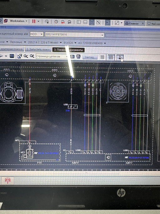

Имеем - 213й кузов, 17й год. Аудио20 с маленьким экраном и аналоговой приборкой.

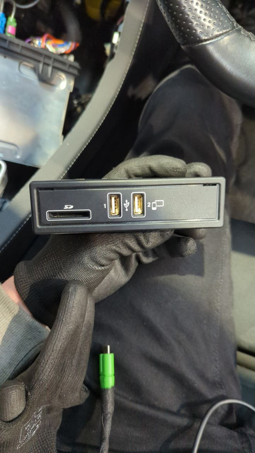

Замена на NTG 5.5 (high) - a2139006216, USB порты a2138200400 в подлокотник.
Сделано - приборка занулена и привязана. Головное устройство - активировано и закодировано под комплектацию авто.

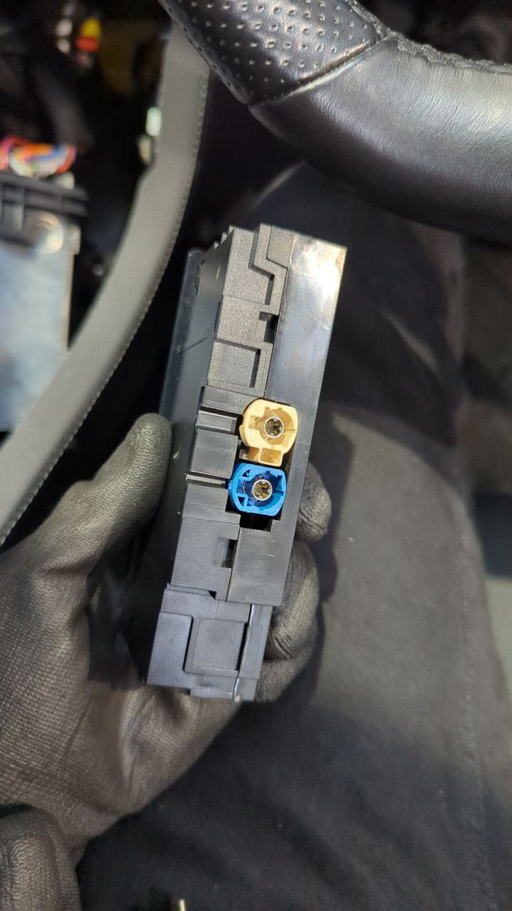

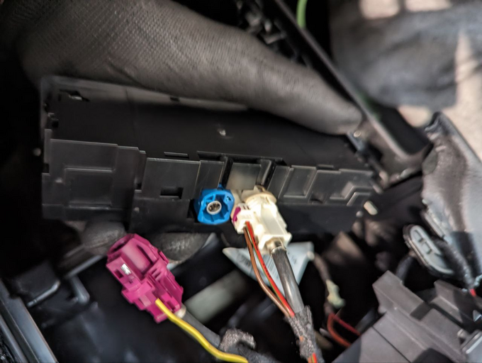

Перекинуты факры с задней камерой, блютузом и дисплеем. Старый LVDS из головы "entry" ушёл в порт номер "2" usb на "high".

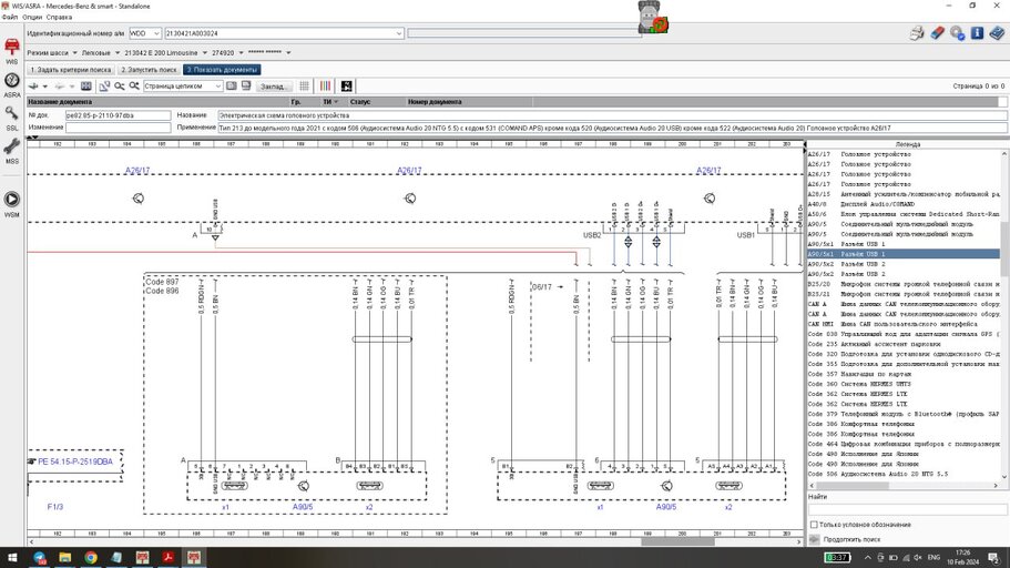

Дополнительно прокинут LVDS в порт 3 на "High" в синий порт на USB. Всё как по схеме.
Теперь нюансы.

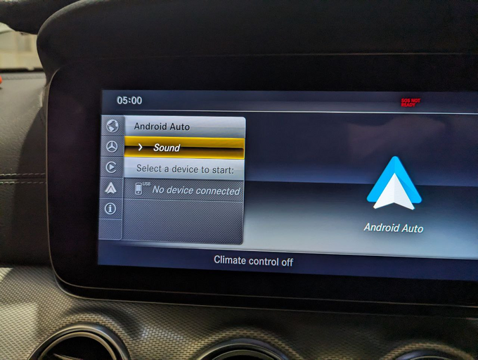

USB заряжает, но не активирует Карплей/Андроид авто.

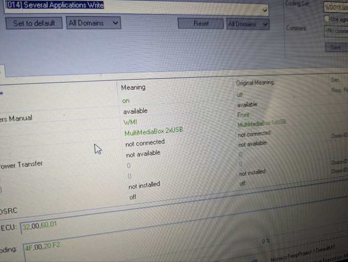

Вопрос номер 1 -
Откладывая идею с дохлыми USB, куда ещё можно капнуть?
Кодировка портов в голове, пробовал две разные, что дёрнул с другой тачки -
Изначально было -
USB 1 - Front
USB 2 - MutiMediaBox 1xUSB
Изменил на -
USB 1 - WMI
USB 2 - MutiMediaBox 2xUSB
Коллега по цеху поделился интересным инсайдом, что при установке головы 5.5 на 205й кузов (да, я знаю, что 205 не равно 213), не смотря на схему, был убран коричневый провод с портов, что уходит в голову. После этого порты заработали в полный функционал.
Моя голова поддерживает Карплей, пришла с тачки с вином, где он есть по комплектации.
Мелькает инфа, что если один из старых кабелей из USB шел в Гермес, то уже не получится подружить эти карплейные порты с новой головой. Насколько эта инфа релевантна?

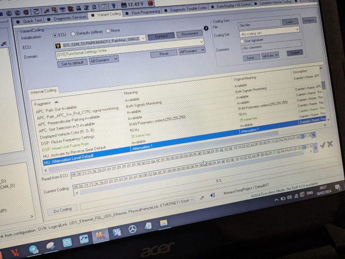

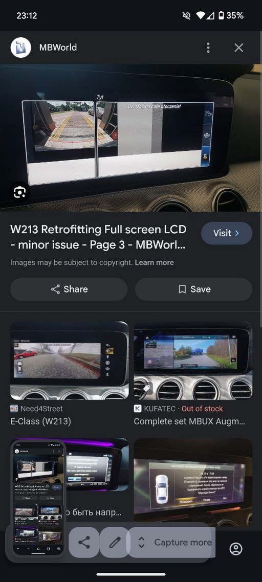

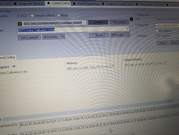

Вопрос номер 2.
Знаю, что вопрос по изменению резолюции задней камеры уже поднимался, но вот убейте, ничего не нашёл в parkman213.
Когда кодируешь старые 205/253 там везде меняешь Entry на High и будет тебе счастье. Тут же смог найти упоминание "Entry" только в домене "Онлайн калибровка". Не там смотрю? Древний smrd? Может ли быть такое, что тачка настолько древняя, что не поддерживает кодировку HIGH, соответственно, поэтому и отсутствует нужная кодировка в блоке PARKMAN?
Вопрос номер 1 -

Вопрос номер 2.
