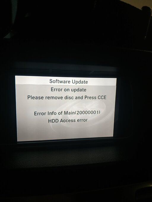

w212 e300 WDD2120801A949130 Comand Online HU45.
Итак, ситуация следующая: периодически начали происходить глюки с головным устройством, ошибок совершенно ни каких по Comand не было,
пропала возможность выбора языка в настройках через Comand, пропали смс, телефонная книга,
с флешки музыка всегда воспроизводится с первого трека. Последней каплей терпения клиента, была непонятная смена языка с русского на английский.
Он забрал авто с мастерской после ремонта кардана( Клиенту почудилось что проводились сварочные работы без отключения АКБ.)
Затем было предложено клиенту обновить ПО, со всеми вытекающими последствия(может выйти из строя при обновлении).
HW 2129017506 софты до обновления: SW 2129022909; SW 2129023509
софты после обновления: SW 2129026109; SW 2129029810
В итоге при обновлении ошибка![IMG_20210313_151919[1].jpg IMG_20210313_151919[1].jpg](https://s3.firstvds.ru/benzpro3s/data/attachments/6/6493-b377a719b1581f290b5a89cf226f1736.jpg?hash=s3enGbFYHy)
Головное устройство в режиме загрузки.
Лингватроник прошивается, апликейшн при прошивке дает ошибку выше.
Есть у кого то информация по данной ошибке, и возможно решение?
