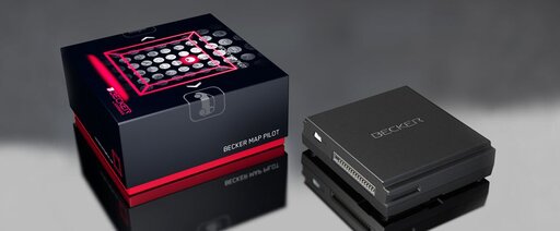

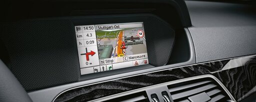

Машина w204 2012 год, стоит ли до устанавливать себе Becker ? Подготовки в автомобиле под него нету. Какой примерный бюджет и с каким сложностями можно столкнуться.
Или не парить голову и поставить NTG 4.5

Что аудио20, что команд на вашей машине - оба они ntg4.5
Это аббревиатура NewTelematicGeneration , и она включает разное оборудование.
Если нужна только навигация, с работающими у нас пробками и современными картами - только беккер.
Команд даст позапрошлогодние карты , которые не обновляются (Россия), и не показывают пробки , которые надо менять при поездке за границу более чем Прибалтика , даст опционал по интеграции штатной камеры заднего вида и двд видео диски.

По Аббревиатуре понял, спасибо за разъяснения буду знать.
Я имею ввиду не функционал как таковой системы, не уверен что мне будет нужно видео в движении или камера заднего вида в основном это Нави и возможность в дальнейшем подключения камеры для чтения дорожных знаков. Вот и размышляю что установить Becker или Comand.
При установке самой подготовки под Becker нужно ли будет менять перчаточный ящик?
Можно не менять. Камера для знаков в этом поколении не имеет смысла. Она только скорость читает.
