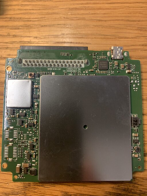

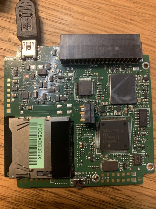

=)) Не этот не работает нигде. Второй работает на обоих машинах и на компе. То есть или умерло что-то механически или они проливают флешку по новой. Ща разберу, солью что там есть в памяти если конечно хватит инструмента, чтобы потом сравнить, хозяин сказал будет отправлять.. Вот и посмотрим =)
начать с проверки питания. когда подключаешь шнурком - он должен минимально как-то определиться. для этого там из 5в должно вылезти на общие компоненты. сделай фото платы с двух сторон, сюда.
посмотрим что там
Подключил на разъёме есть 5 и 2.7, по плате в разных местах и компонентах токи бегают но почти везде 2.7, аккум штатный 3.7. Видимо 5 ему не обязательно.. ща почищу где то есть окисления.. комп его не видит совсем.. вот фотки ниже:
посмотрим что там
eeprom обе ATMLH но с разными номерами на конце, да и наверняка какой-то серийник или еще что-то в них есть, тупо перелив не поможет.. Если тока для себя скачать сравнить, что после ремонта станет..
2.7 маловато как мне кажется, там 3.3 должно быть скорей всего.
Блин ну я не электронщик =) Разобрать посмотреть окисления, еепром слить это одно, а проверка компонентов без знаний и схем я фиг знает.. Пускай шлет полякам и потом посмотрим. Уж пайку точно видно будет если что-то менять будут выпаивать и тд..
На МХХ все пишут про проблемы с еепром и еммс памятями в них частые.. Есть и правда всего несколько человек, кто их делает, а англии и поляки. У всех стоит сотку сделать.. Видать как-то додумали чего поправить или как перезалить... Кстати у всех одни и те же симптомы не подключается к компу и авто, даже сигналов не дает, это я про питание.. А по факту что-то с памятями..
тут надо плясать от печки. я вот вижу 3.3 вольтовый стабилизатор на 2ой фотке (aaf33) - надо смотреть с питания.
возможно.
возможно.
3.3 есть на нем. Если случай не выбивается из массы, то вероятно что то с памятью все таки, случае в гугле миллион.. а вот что они туда льют и меняют боюсь уже не узнать.. может попробую попросить купить отдельно то что лить надо(ну или то что есть поправить, чтобы не слать туда сюда все)..

под экраном бга флэш, она здохла. Иногда помогает перезалить. Типичная проблема для этого девайса.
А чем почитать можно подскажите? Пока еще не успели в Польшу отправить, только вечером хозяину отдал обратно коробочку.
Ну и может есть тогда рабочее что заливать или это покупать где-то у кого собраны под каждый прибор?
