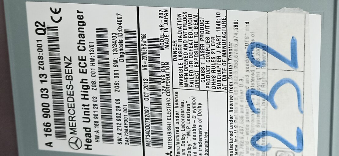

Имеется Comand от ml166 2014 года.
Аппарат не включается от слова совсем, потребление около 0.7А, вентилятор не шумит, на диагностику не выходит, ни через Vediamo, ни через Xentry. Знаю что экран и джойстик выходил на связь.
Посему вопрос, по опыту старших форумчан это программная проблема или физическая?

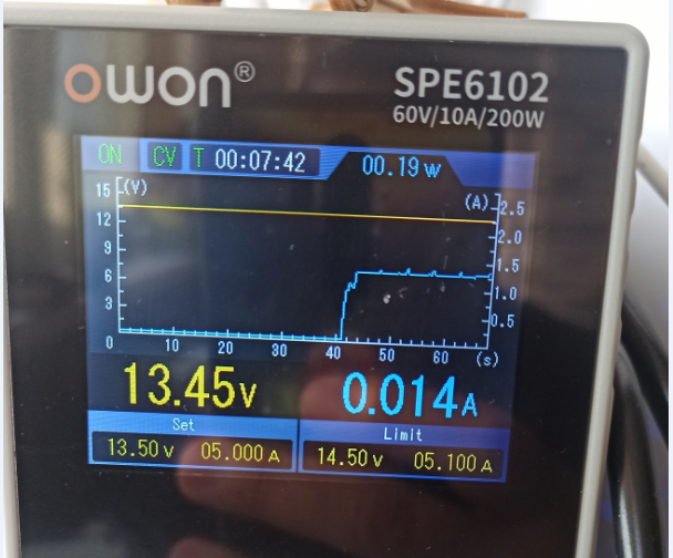

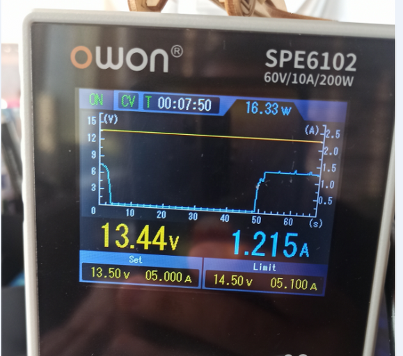

Разобрался я с подключением на столе, 125kbps, 120Om. Вот только сделал я подключение на рабочем блоке(получилось найти).
Я снял рабочее потребление с исправного блока, просто при подаче напряжения, и при нажатии кнопки ON.1.PNGЭто при подаче напряжения.
2.PNGЭто при нажатии кнопки ON.
Для надежности вешал токовые клещи на провод плюс для контроля, цифры сходятся.

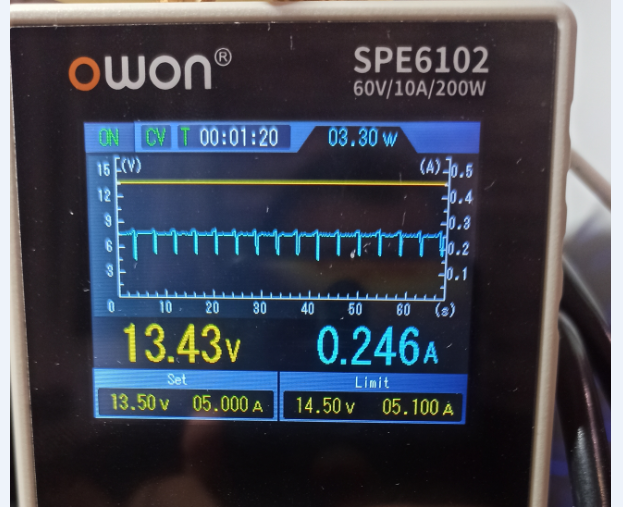

И также измерил потребление неисправного блока:
всегда цифра на значении 0.180А-0.250А , идет пульсация. Почему, пока не знаю.
Также снял дампы Flash c MainPCB и NaviPCB. Криминальных отличий не нашел. для проверки влил данные флешей с рабочего блока в нерабочий, изменений не произошло. Вероятно что-то по электронным компонентам неисправно! Продолжаю поиск неисправности.
Буду признателен любому толчку в нужном направлении.

По картинке как будто сброс с интервалами идёт.кто-то запуститься не может и ресетит всех. Ещё на них на всех(командах) есть вывод для логов(где-то на плате, вполне возможно на заднем белом разъёме ) можно туда подцепиться может что полезное можно будет увидеть(на 4.5 не знаю где, не приходилось копать)
