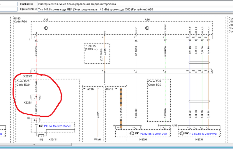

Прям проверял, желтым Флюком.
ну землю просто прозвонкой, правда уже не помню на что конкретно - но звонилась.
Проверил, вы оказались правы - видимо я перепутал питание и сигнал wake_up. Соответственно земля есть, нет питания на питающем проводе(пин 5). Намекнете куда лезть или просто планамерно разбирать салон, чтобы добраться до ключевых разъемов?=)
с первых вопросов вам говорят - ГДЕ СХЕМА ПО КОТОРОЙ ВЫ РАБОТАЕТЕ? смотрите схему! (схему даже дали)
В общем понятно, у меня нет куска проводки, отмеченного на картинке. Эх, значит по простому подключить не выйдет.
PS:можно было бы один раз объяснить, как правильно схемы читать, и не было бы 3-х страниц.
PSS:спасибо за помощь. Остальное все сделал и закодировал.
