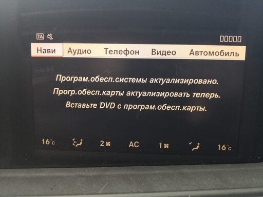

Привет!
достался нтг3 с номером 2218201226
При включении навигции, просит обновить даные нави. Пробовал обновлять разными дисками, в.т.ч: limegreen v17 оригинал. Но после запуска обновления, сразу же выплёвывает диск и говорит что обновление невозможно.
Теперь решил обновить прошивку головы. Нашел диск телематики 2218270065-0001 Вроде как для этого железа последний
Обновляю файл 014427060_001
После обновления на мгновение видно в дисплее "update sucssessful" после чего сразу появляется "software missing"
Делаю ресет...голова запускается...а диск с нави даными всё ещё не хочет устанавливать.
В чём может быть проблема? Жёсткий диск умер? Прошивка правильная для этого железа?

WDD2211771A245188
Обновляется 33 блока, виден прогресс, когда доходит до последнего блока, на миг появляется сообщение об удачноб обновлении...а потом сразу же на весь экран "software missing"
закрываем тему. Тот чел, который мне продал команд, почемуто отключил шлейф жёсткого диска. После подключения шлейфа, навигатор сразу же начал обновление и карты успешно установились.
Спасибо за ответы!
фото?
ок, а текущий софт какой?
так софт обновился-обновлён по итогу?
ну, прошивку вы как определили? через файлик CDI, соотнеся HW?
обновляешь этим?

вин машины меньше указанного?
Software Version: 0014427060, 2214424360
да

да, оригинал
Фото: w211.jpeg
Есть подозрение что жесткий диск умер.
вин тут не поможет, тачка японец, команд европейский я поставил
т.е. НЕ обновлено.
для начала обновляйте через DAS, возможно там ещё какие-то действия требуются для обновления. тем более вы не пишите что происходит во время обновления. есть-ли прогресс по блокам не экране....
есть варианты без HDD и они обновляются, у вас не обновлено вовсе. жёсткий можешь вынуть на время.
WDD2211771A245188
