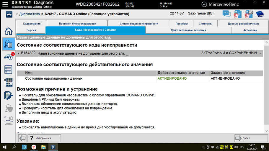

Поставил новые карты на Hu55. Качал через Download Manager. Несколько раз установка прерывалась. Флеха новая, дорогая, HU6 обновлял с нее. Скопировал на другую - встало с первого раза все 100%. После перезагрузки нави не заработала. Ошибка в команде: B154A00 Навигационные данные не были допущены для этого автомобиля. Версия карт V26.0. Есть предложение стереть карты, потом заново залить. Это покупка двух пинов. Стереть через рутины не получается. Кто такое встречал?
что значит не получается?
карта второй раз пин запрашивает?
в нормальных местах пин на стирание дают бесплатно.
но это может не помочь если через рутины не удаляется и пин второй раз не спрашивает.

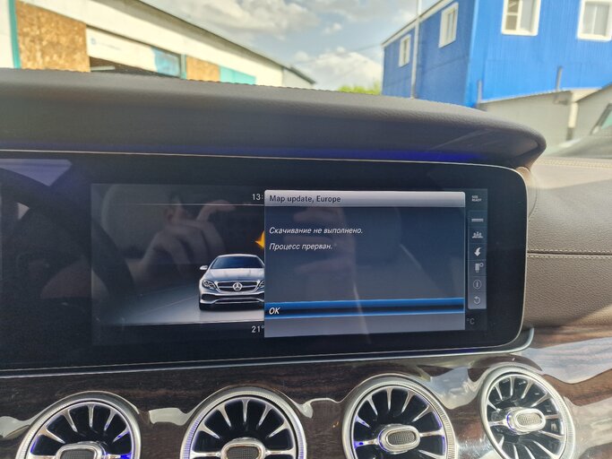

что значит прерывалась?
как блондинка проблему описываешь.
Нет такой рутины под этот команд.
На разных этапах останавливалась просто. 30, 50, 70%. Не зашла тачка)

Нет софта уверенного.
бывает, переходник дрянь.
Нет переходника никакого

Карты я удалил. Новые ставятся. Посмотрим, что получится.
После удаления и установке новых карт заработала навигация наконец-то. Всем спасибо за помощь. Особенно, Романову.
