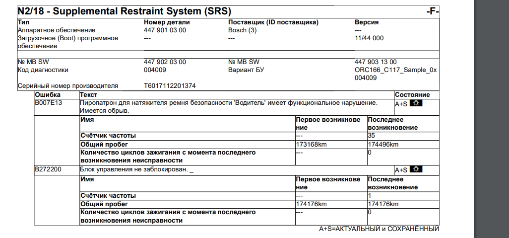

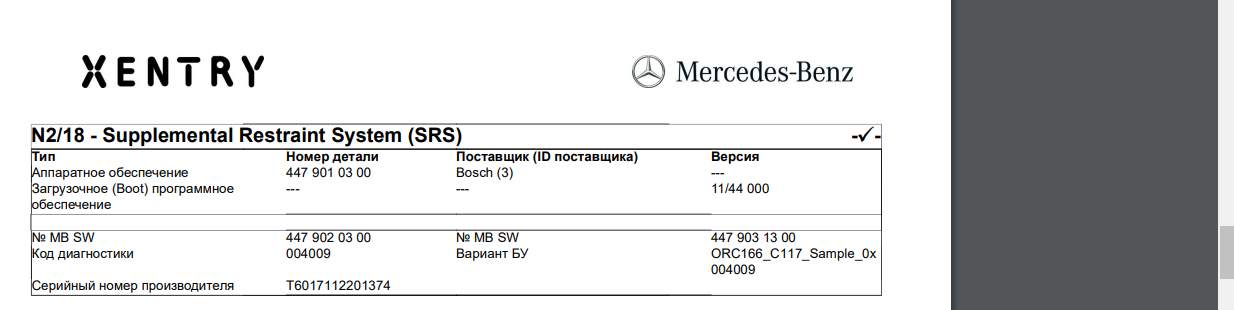

При входе в блок srs требует провести scn кодирование orc166 ошибок нет. Подскажите из-за чего?
Aremek11
Изначально висела ошибка блок не закрыт и мог зайти в блок, закрыл блок ведьмой ушла ошибка по пирапатрону, блок читается, но не пускает настаивает на csn кодировании, поддтолкните
из-за того, что на этот авто есть сервисное мероприятие по обновлению софта, поэтому оно при входе разблокирует и хочет выполнение обновления.. ремонтируйте, стирайте ошибку , блокируйте и не лазайте туда больше.
