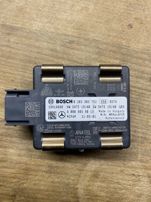

Привет всем. Поделитесь пожалуйста кодингом на fcw205 253 рест
Радарный датчик тормозного ассистента ABA
не могу сказать пока что. скинь пожалуйста то что есть а я уже посмотрю. Тачку временно отпустил
на корпусе эти номера короткого теста с ним не сохранил
Пробуй

Хотел пригласить клиента чтоб пролить кодинг. говорит что все норм. отъехал от меня и через 5км уже перестала жаловаться на колижн. в памяти были ошибки что кодировка не полная и регулировка не выполнена.
кодировки надо заливать все сразу оптом в этот блок.
это во-первых, во-вторых - какая изначально проблема была? радара не было, что понадобились кодировки?
украли радар вырвали с корнями, был куплен б/у и установлен. вин он сам подхватил
