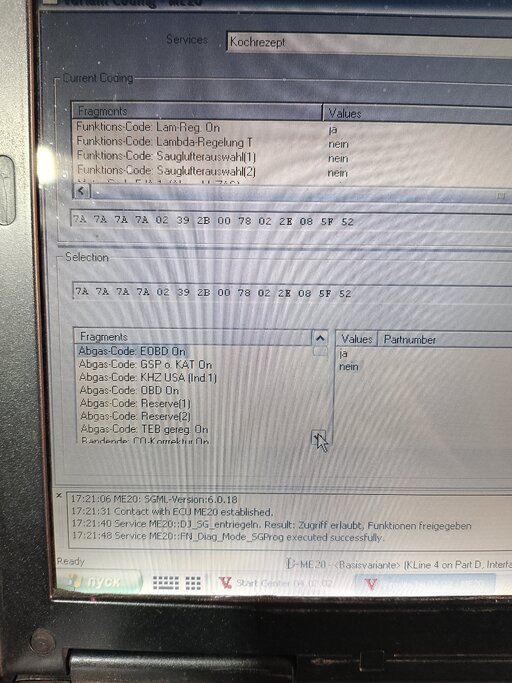

Приветствую! 🖖 подскажите если кто сталкивался или знает как активировать в ведьме режим ручного кодирования в блоке Bosch me2.0. Мне надо активировать электровентилятор на машинах с вискомувтой. Блок не дает отдельно менять кодировки, только целиком кодировочную строку.

Руками менять кодировку
Нет нужен другой уровень железа что бы править.
А так только вручную править строку
как нет то?))уровень железа да нужен,речь то что про то что это делается, и очень удобно сдесь править все что захочется
Просмотреть вложение 21041
Сделал все тоже самое, активировал FN_diag_mode_SGprog, но ручные кодировки все равно не открылись. У меня блок от w163, может там еще что-то надо?
