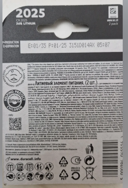

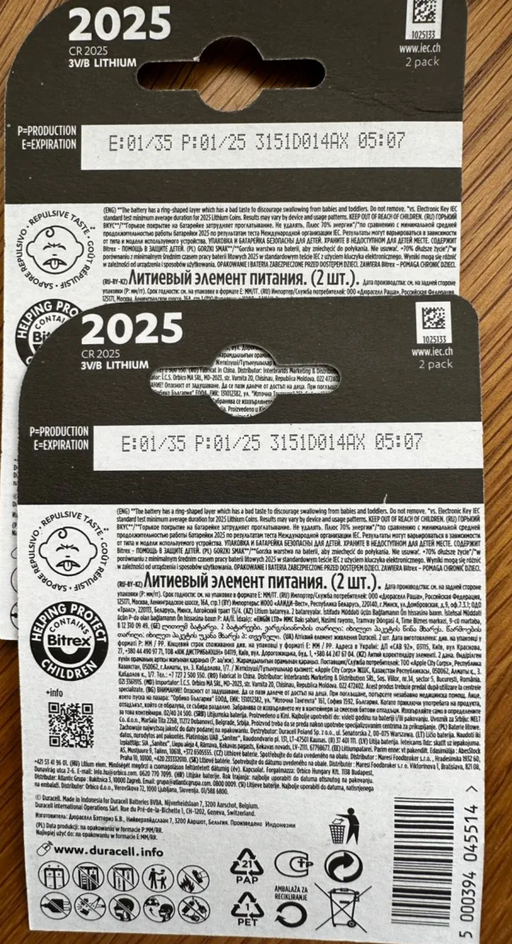

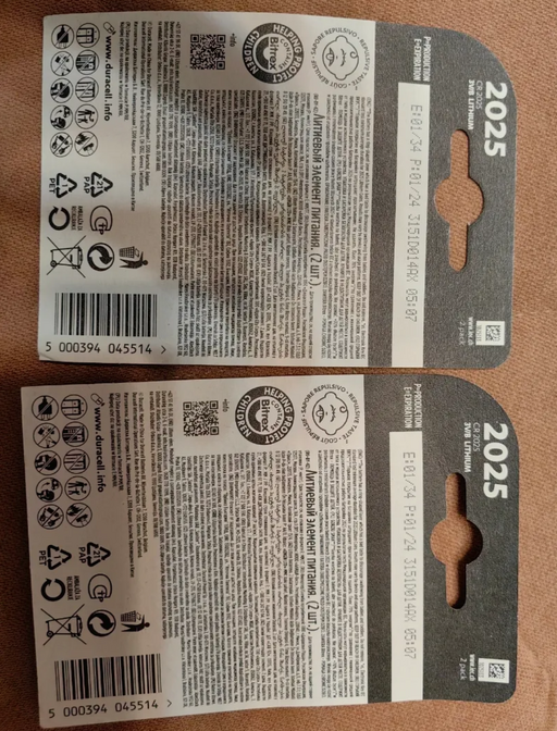

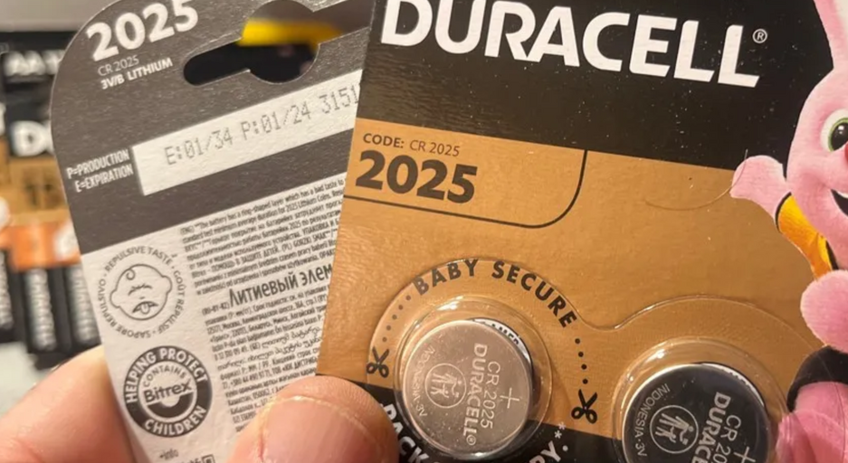

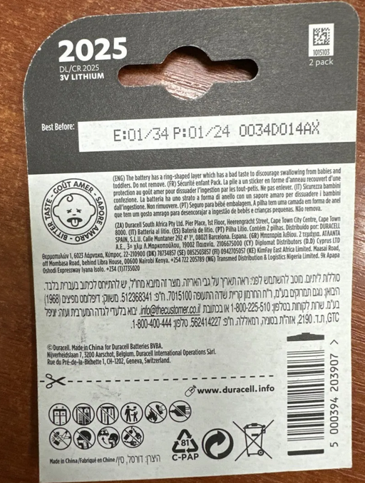

по батарейкам... на озоне если брать что-то, то там 99% палева. те-же DURACELL - найти настоящий думаю невозможно.
ради интереса мерял пару размеров - 2025 и 2032... на одном 16 ом на другом 14 ом.
самое прикольное, что все подделки имеют маркировку выполненную типографией (партия, дата), а не пропечатано отдельно.
ещё у многих время одно и то-же и партия одинаковая, меняется только дата годности

Про батарейки уже понял, на эти грабли несколько раз наступал.
