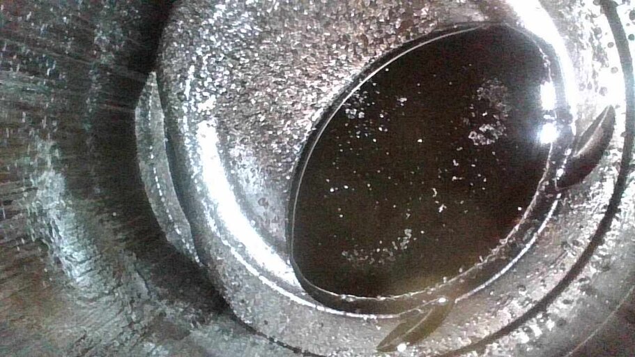

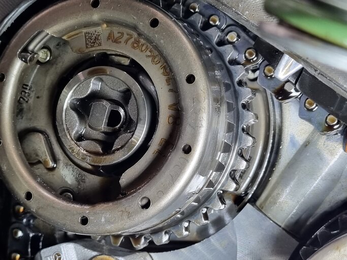

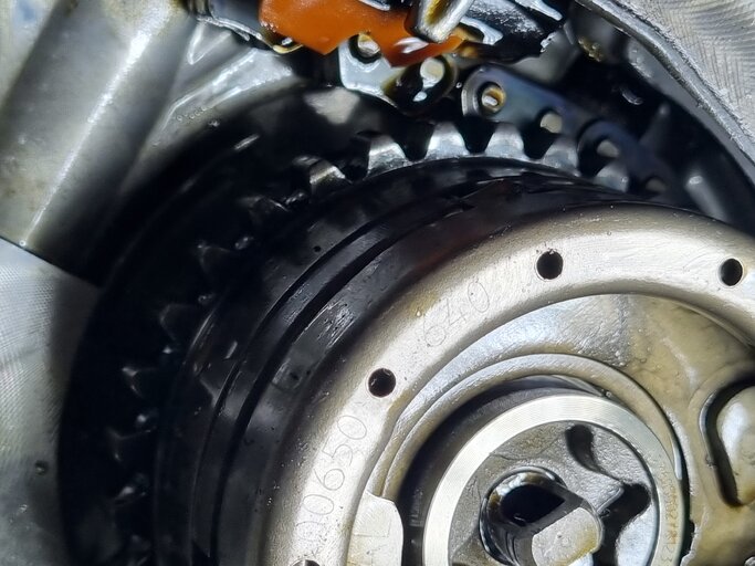

Не мерседес, мазда знакомого..
Чет пропуски по 3 ему цилиндру и масло в выпуске
Что-то мотор троит))

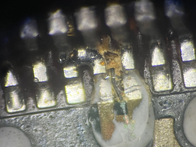

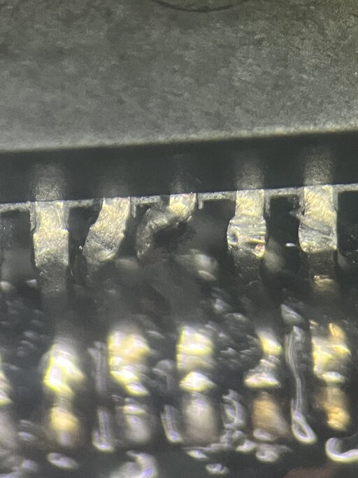

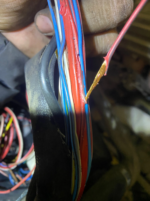

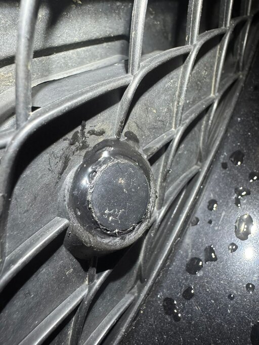

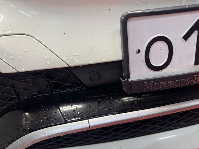

Нет конечно, «не заводится» - это формулировка клиентов.
Взял ключ от другой машины, вставил в замок и на приборке появилась надпись что ключ не соответствует автомобилю. Ключ от w447 вставлял в другой авто, такой надписи не появлялось.
хз, ключ с виду был в нормальном состоянии. Вскрыли из интереса когда уже диагноз был поставлен.
Батарейку пожирнее наверно вкорячили, чтоб на дольше хватало..., С виду ключ вы первые вскрыли, и плата не снималась... :):):)
зуммеры добрались до паяльника :) щас будут все прогревать да пропаивать :) без работы точно не останемся :)

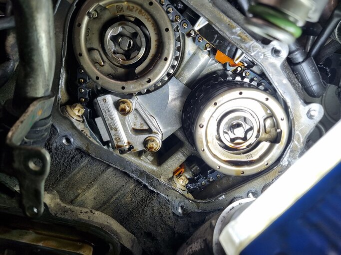

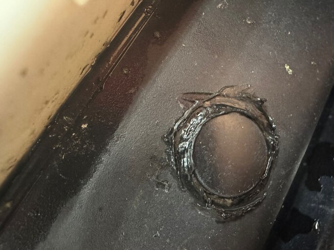

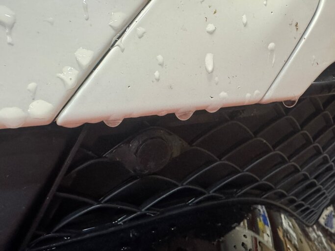

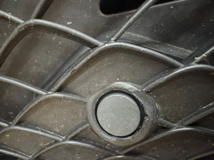

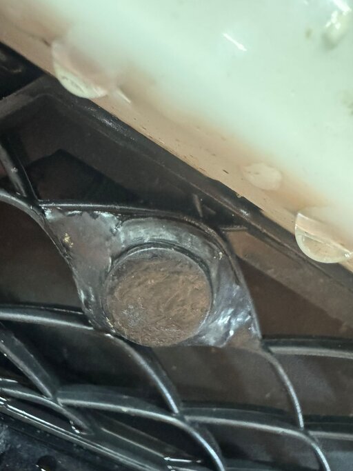

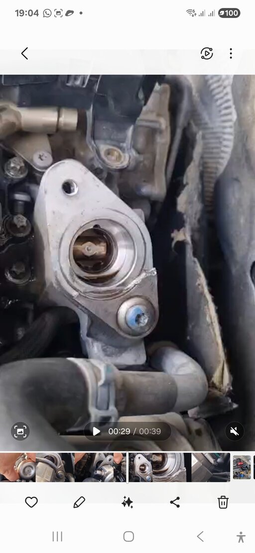

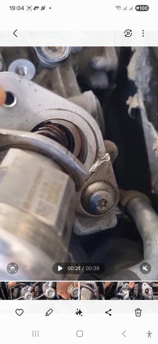

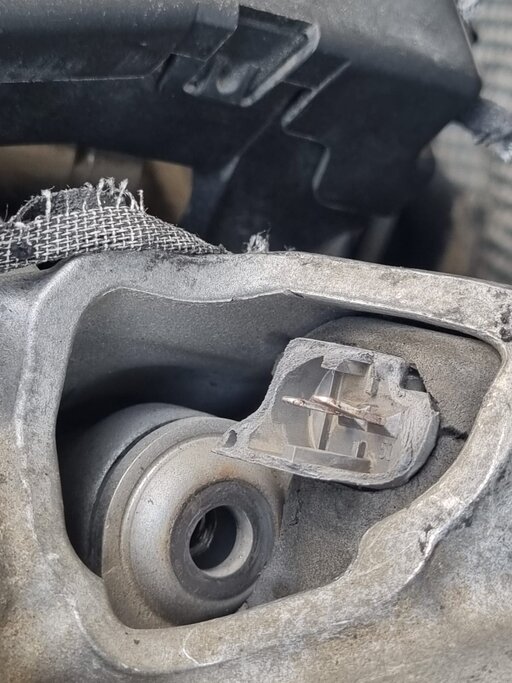

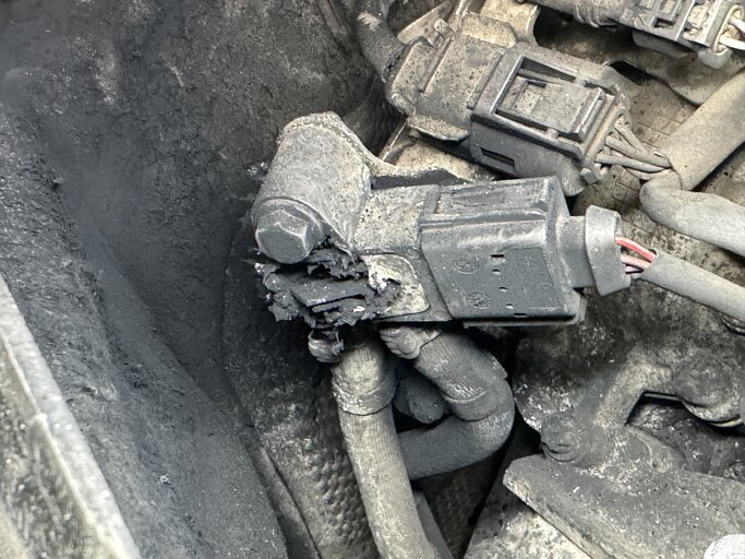

Какая-то ерунда с высоким давлением))
Точно ерунда!!!! Поксиполом ее! а для надежности синей изолентой сверху!!!

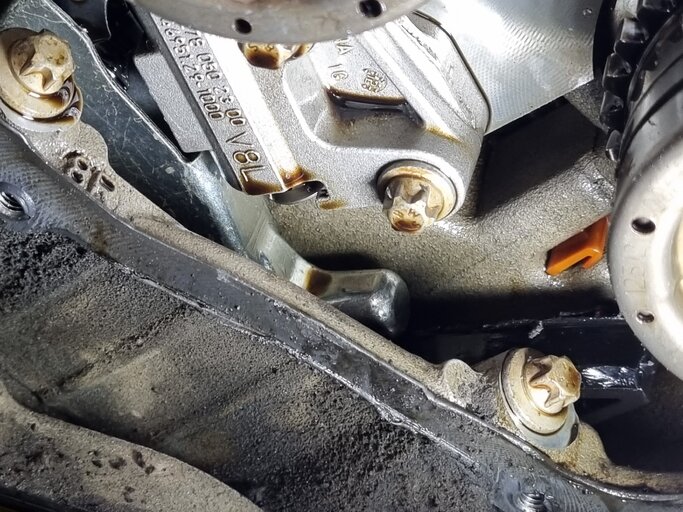

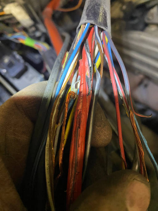

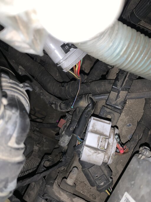

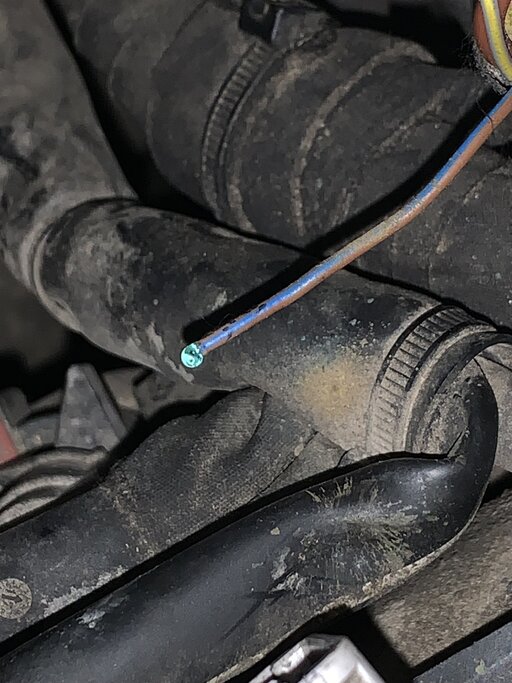

Никто не в курсе, пробега уже 120000, жидкость в проводах не разу не менял…

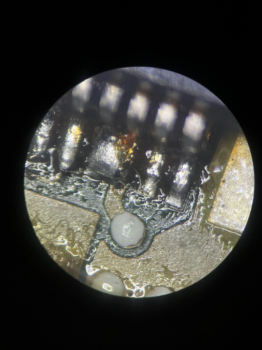

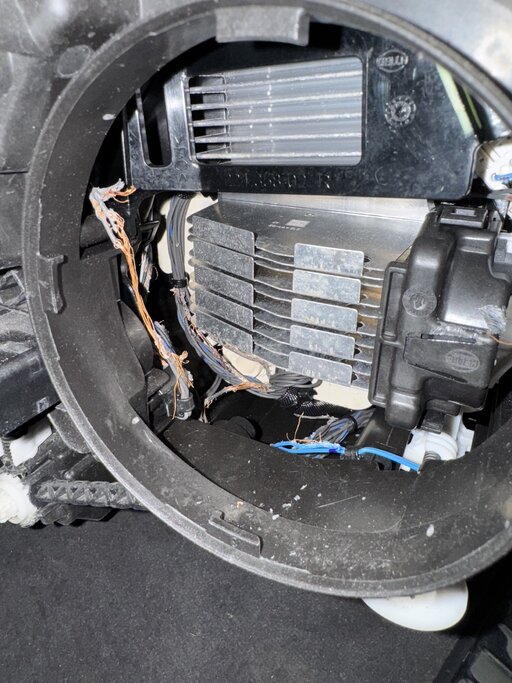

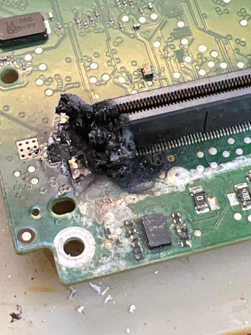

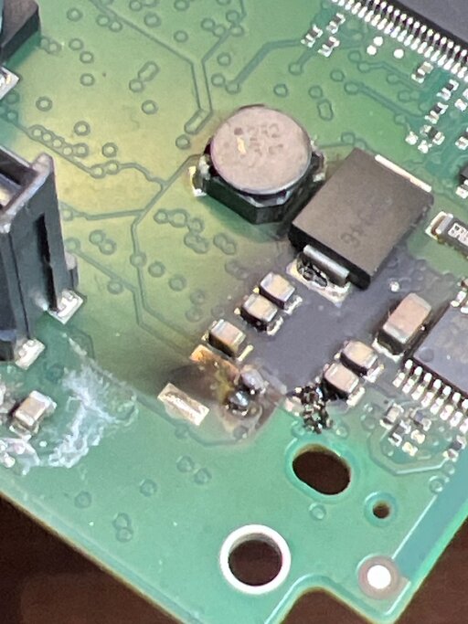

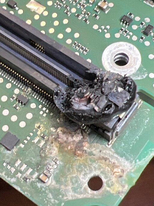

Чуть подтопило :)
hu6 на 167, уже чинили раз в каких-то булочных, где не предупредили, что надо заглушку от воды ставить... замена платы (обуглилась внутри) с D007 на D008 вариант , с прошивкой под D008 (более новая) + замена разъёма.
бошка спасена :)
такая жопа видится впервые.

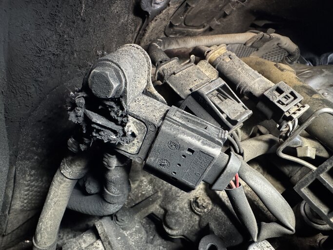

А я еще думал че все сажей засрато😂😂😂
