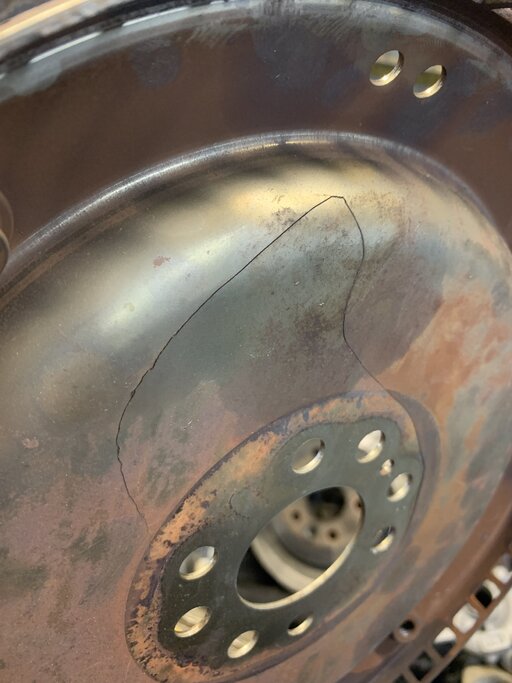

эхх когда то была целенькой ?

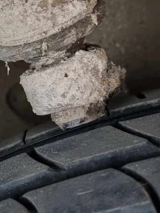

машин наверное 5 уже с незакрученными массами повидал. но всех их что то спасло

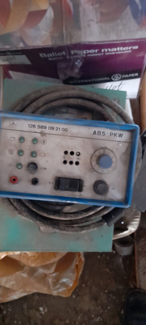

кто успел поработать с этим динозавром? ?
это древность совсем 🙂 слава богу не застали 🙂

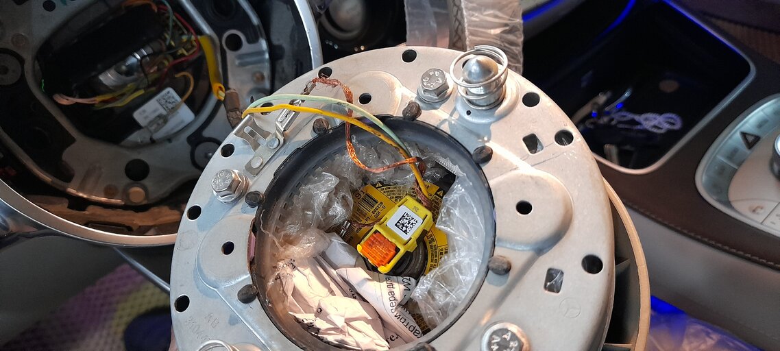

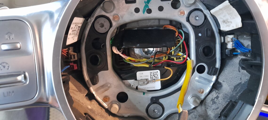

тюних руля с имитацией подушки ? 🙂

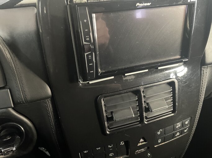

качество сборки начало хромать

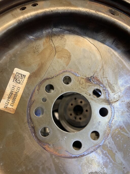

Давным давно была машина х164 м273 5.5 на которой после ремонта гидротрансформатора развалился маховик - отсутствовала одна направляющая на колоколе. Не думал что увижу это еще когда то????‍♂️68E9ED32-0EF3-4EE0-89B1-C985237CE7AC.jpeg305865B5-81D7-4FFF-8083-1D7C99726347.jpeg
GLS 166 om278. Отсутствовали обе направляющие втулки?

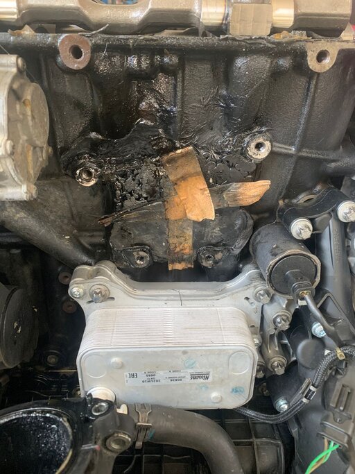

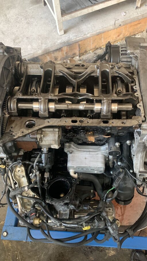

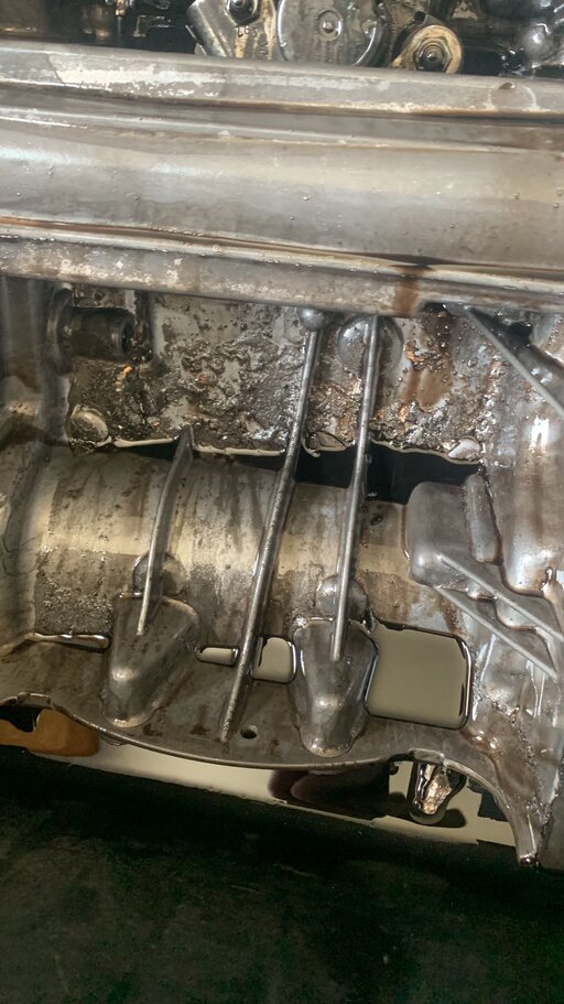

glk 204, m651 . Ребята купили машину у перекупов, через 10000 застучал мотор. (растворился коренной вкладыш). Мотор до этого ловил кулак дружбы и был собран на продажу, блок был заклеен стекольным клеем и картонками. ( дырку прикрывает крепление подушки двигателя) .

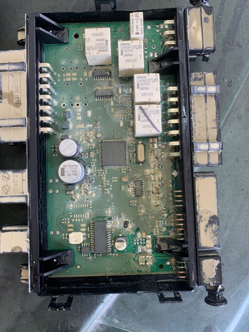

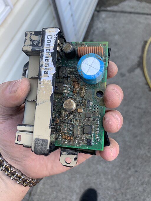

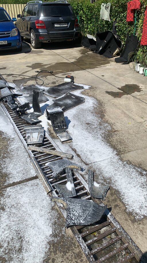

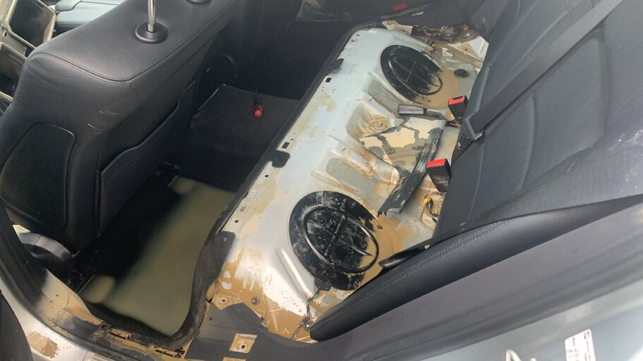

Потоп в Сочи - последствия.
